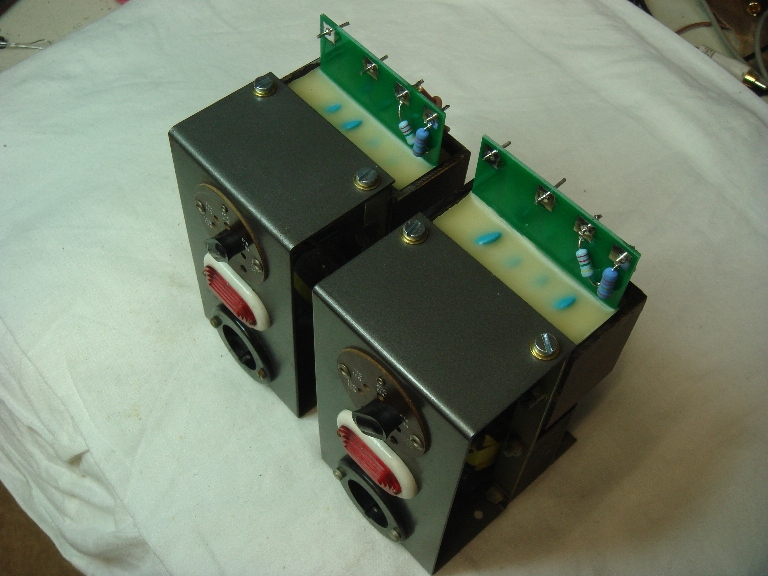

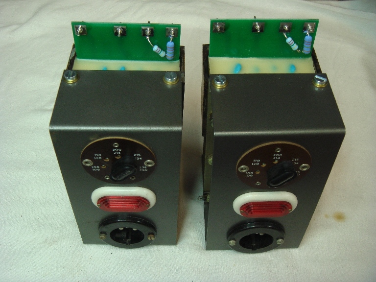

Il s'agit de les mesurer, de remplacer les anciens composants - 3 condensateurs et 10 résistances - et d'appliquer une nouvelle peinture, en terminant avec de nouvelles bananes.
Oui comme cela : (il manque juste la peinture à l'extérieur)
et ça se sont mes blocks haute tension 100% identiques aux originaux !
aucun de ceux vendus sur la toile ne ressemble à ça
