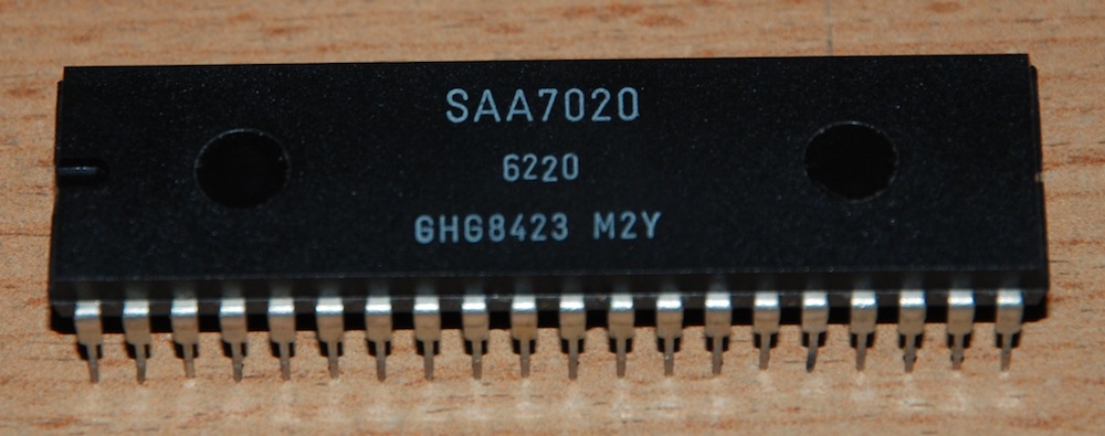

Petite panne inédite (non documentée sur le Web) sur un CD104 : plus d'asservissement moteur, SAA7020 HS.
Symptôme : le CD tourne vite et s'arrête. Service mode A passe, puis en B la lecture ne se fait pas, mais le moteur tourne (à fond) et on peut déplacer la tête à la main.
Si on ralentit le moteur on accroche la piste et le diagramme de l'œil est à nouveau visible, ce qui indique un laser OK et le SAA7010 bon aussi.
Si ça peut aider quelqu'un, vu que mes recherches sur le web (en anglais) n'ont rien donné à ce sujet !
Jacques
chartz
Messages : 3402
Re: Philips CD 104
Message par chartz »
Le coupable, soigneusement dessoudé (récup') et remplacé...
