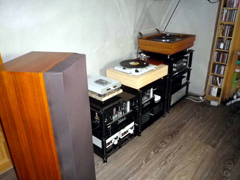

Arrivant tout neuf sur ce forum je poste une petite photo de mon installation avec ce que j'aime le plus, ma TD124 MkII restaurée avec soins et patience.
C'est une platine que j'ai achetée dans un état correct, avec une restauration à faire - rien de grave juste beaucoup de nettoyage, changement courroie, condensateur, graissage, réglage etc ... bref le parcours de tout amateur de platines vintage. Mais quelle récompense au bout.
Cette TD124 je l'ai dédiée à l'écoute du Jazz, avec un SME 3012 alourdi et une SPU. Elle seconde mon autre platine TD125 (SME 3009 + OC9/III) pour les vinyles de rock et autres.
Avant l'écoute je prends le temps de bien mettre en température les tubes de mes MC30 (Une demi heure) avant de lancer l'écoute, mais quand je suis plus pressé j'utilise l'ampli Accuphase P300 (pas une jeunesse non plus) pour une audition immédiate. Au fait pour brancher les deux systèmes amplis sur une même paire d'enceintes je me suis fabriqué une boîte de sélection qui automatiquement charge un ampli avec des résistances passives lorsqu'il n'est pas en travail. Préampli McIntosh C220 (tubes) - Platine CD Isem Ego 2 (c'est juste un transport) - Dac ATOLL - et pour les deux cellules MC un transfo SUT à base de UTC A11 (DIY). Et puis des Galion VII depuis pas mal d'années.
et ça j'y tiens aussi beaucoup.
Voilà je vous ai tout dit je pense, sinon que je vois dans ce forum des centaines de posts intéressants et que c'est un régal :love:

Donc la photo pas instantanée :

sympa cette "petite" installation :yes!:
