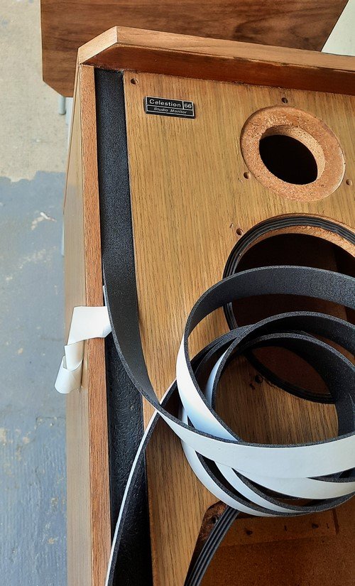

Une photo de la pose : c'est très facile.
Sur la photo on voit que la gorge en bois est noire. Initialement elle est bien en bois agglo brut, mais je l'ai peinte en noir, surtout pour avoir les bords en noir, car l'épaisseur de la mousse est inférieure à la profondeur de la gorge.

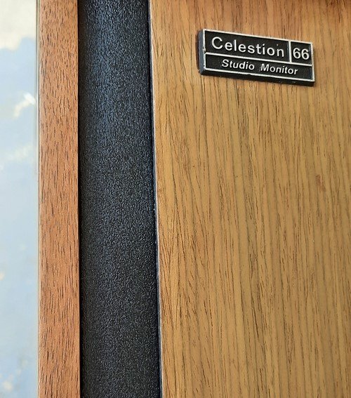

Et une photo du joint une fois posé.
Facile, et pas cher puisque ce type de joint coûte environ 5€ pour un rouleau de 5 mètres, suffisant pour 2 enceintes.

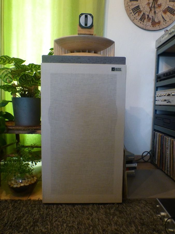

Re: Celestion Ditton 66
J'ai fait des caches de grande dimension pour mes enceintes DIY, tissu en lin fixé avec de la colle spécial tissu de chez Mondial Tissus déjà utilisé sur des caches pour JBL L36.
https://www.mondialtissus.fr/colle-text ... 20213.html
Screenshot 2022-03-03 at 13-45-18 Colle textile 30 ml.png (136.96 Kio) Vu 2649 fois
Très bonne fixation, sèche assez rapidement mais pas trop, pas la peine d'en mettre une grosse épaisseur.
Approuvé sur cadre bois, métal aussi sans doute.
Ça donne ça au final
