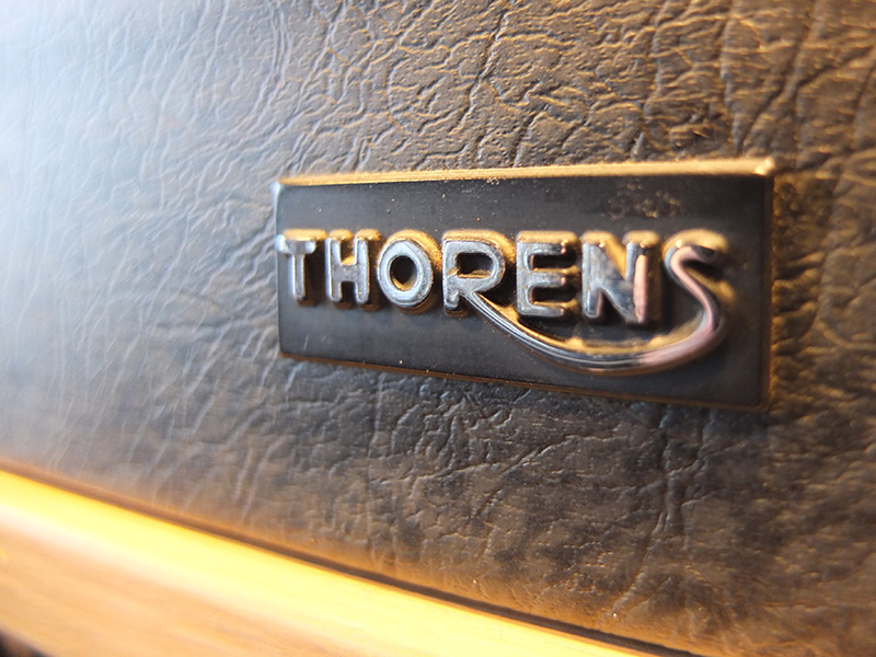

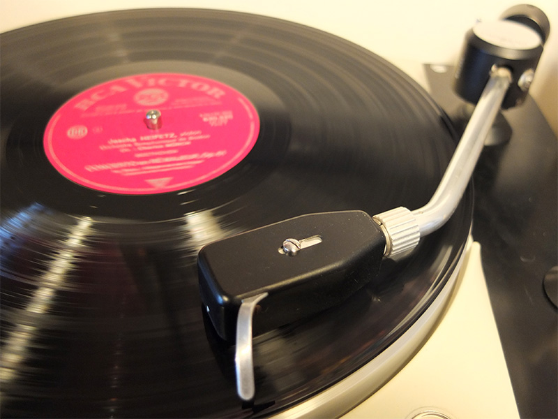

Voici donc celle qui est désormais ma platine principale.
Comme bon nombre de platine de cette époque, personne n'a jamais fait le nécessaire.
Elle a donc eu droit à un démontage en règle du moteur, changement des feutrines, nettoyage général, dégraissage, polissage, huilage des différents éléments, réglage du bras, des nouveaux champignons... bref, du classique. Le didacticiel m'a bien servi, merci aux auteurs !
Et pour la mettre à l'aise et me faire doublement plaisir (mais j'aurais pu m'en passer) : un galet italien, une pastille en kydex avec un couvercle en bronze, des fixations moteur de MK2 avec des ressorts "hanzehifi" et une Denon DL103.
Laurent.

Le concerto pour violon de Beethoven avec Heifetz à l'archet et Munch à la baguette! :genial:
C'est un mono sauf erreur, ça ne craque pas trop avec la DL103? On peut le trouver aux US en living stéréo, mais le port coûte aussi cher que le disque...pour une interprétation de cette qualité, ça peut valoir le coup (il m'est arrivé d'être déçu par les pressages français RCA mono...). Des mêmes, le concerto pour violon de Bruch est une splendeur (je crois qu'il y en a de Vieuxtemps sur l'autre face).
