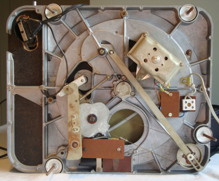

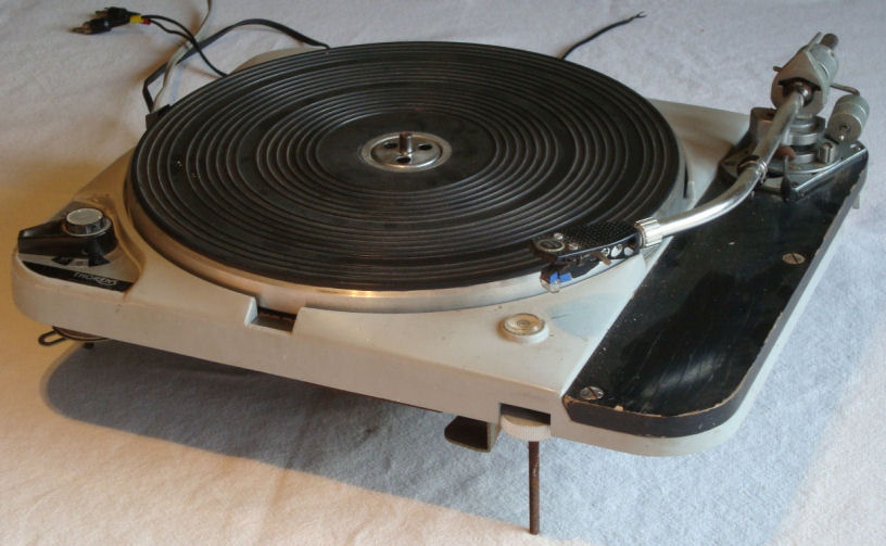

Voila l'état de ma 124 quand elle est entrée dans la maison... Le vendeur était, je pense, un sorte de DJ qui vendait son matériel, il avait déjà vendu une autre 124. Tout devait partir afin de se permettre un peu d'alcool (c'était l'odeur le plus pénétrant dans sa maison) :pleure1:
Bref, l'état était moins bien que faisaient espérer les quelques photos, j'ai réussi à l'avoir pour 300 euros, il ne voulait plus descendre puisqu'elle tournait. Je n'ai pu me retenir de l'emmener (la 124, bien sûr).

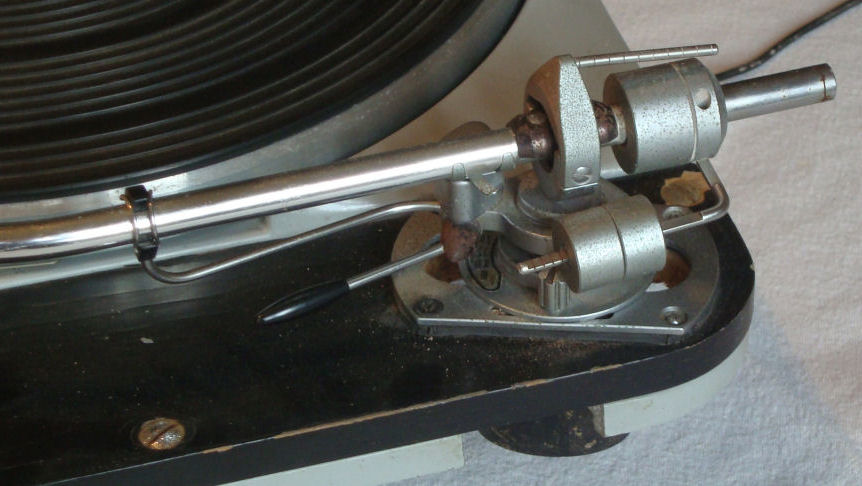

Donc un peu de rouille partout. L'appareil a dû recevoir quelques coups, je soupçonne. Bras SME 3009/II dans un état comme les gens de Steyning au Sussex n'ont jamais osé s'imaginer. Je vous laisse juger vous-même:
Tout marche, ne fait pas trop de bruit (mais bien trop quand même), le plateau s'arrête après environ 70 secondes après avoir tourné à 33 tours.
Faudra repeindre, la rouille du chassis ne se voit pas trop sur ces photos, mais la peinture se détache :pleure2:
D'abord la mécanique, j'en ai peur...
Les précieux conseils que je trouve ici m'aideront certainement. J'ai déjà remis en état le bras, moyennant quelques pièces qu'un anglais proposait à des prix très raisonnables (environ 20% des prix demandés par SME eux-mêmes).

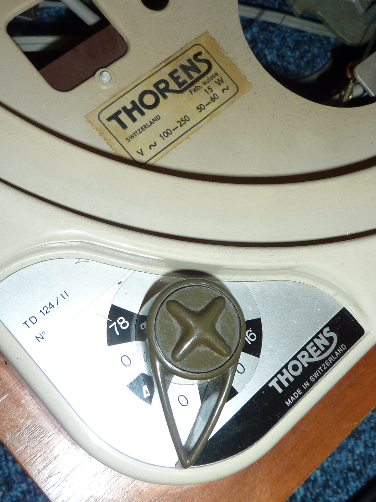

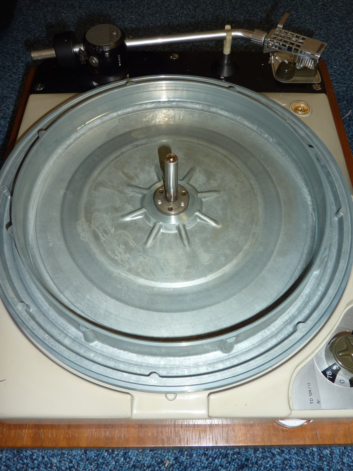

Une curiosité .... qui sort je ne sais d' où ... !! ?
Il est possible que ce soit un modèle "prototype" pour la version "II" de la TD124
Elle ne possède pas de sélecteur de tension, ni de stroboscope, pas de plateau débrayable non plus mais un plateau de 3,5 Kgs amagnétique et un palier et fût de TD135, une planchette de version "I" avec un BTD12S équipé d' un anti-skating mais d' un porte-cellule de bras TP14.
La plaquette signalétique est celle de la version "II", sans numéro de série, mais le bouton de commande est celui de la série "I"

Se pourrait-il que ce soit une bidouille "reconstituée" ou connais-tu sa provenance?
Re: Thorens TD124 MKII
Ben non Damien, si c' était une "bidouille", je ne l' aurai pas postée ;)

Ah d'accord, j'avais compris que tu te questionnais sur ce curieux assemblage.
Est-ce une platine de ce merveilleux collectionneur?

Peut-être un employé de chez Thorens, qui arrondissait ses fins de mois et récupérant des pièces, ou un revendeur... sinon?? car pour avoir une plaque sans numéro, sans doute pas facile à trouver à l'époque.
Un ami a une "I" sans sélecteur de tension, il y en a donc eu qq'unes.
