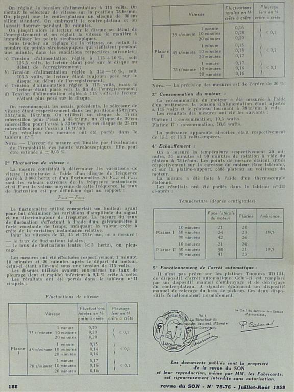

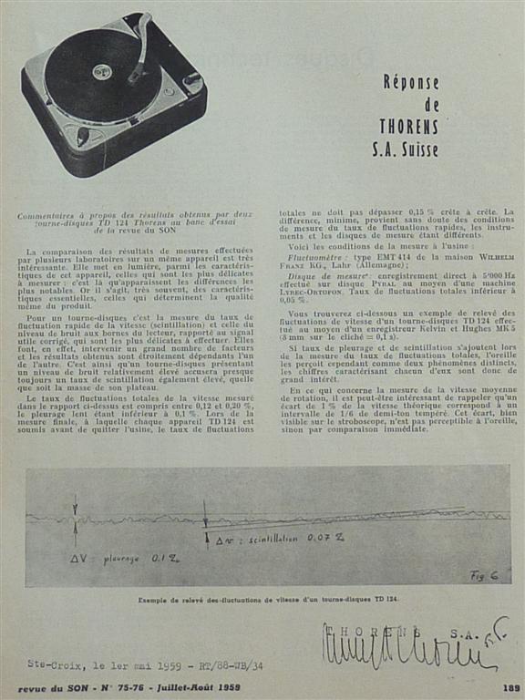

Le premier banc d' essai de la Thorens TD124 en Juin / Juillet 1959 dans la Revue du Son ..
Je le poste ici car dans les diverses mesures, il y a celle de la température externe du moteur, relevée sur la carcasse :mrgreen: .... Cela signifie qu' à l' intérieur, au niveau des paliers, la température doit être sensiblement plus élevée....
Egalement postée, la réponse de Thorens à ce banc d' essai.
