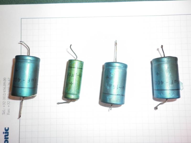

Les nouveaux condos sont enfin arrivés et le nettoyage se termine :pt1cable:
Une remise en route qui ne devrait pas tarder :genial: :genial:

Merci Jean,
Voilà condo remplacer et switch de la face avant (téton casser) permuter avec celui de l'inverseur de phase qui par chance sont les même et qui lui se trouve sur la face arrière. :genial:
Me reste encore à trouver des connecteurs à vis pour les sorties HP qui ont été probablement arrachées :pleure2:
Comme me disait Jean, vraiment plus très frais, remplacer par du Rifa
Le 64v 100 µf n'est pas encore arriver j'en ai<br />mis un autre en attendant
Nouveaux Condos.JPG (106.96 Kio) Vu 1753 fois
