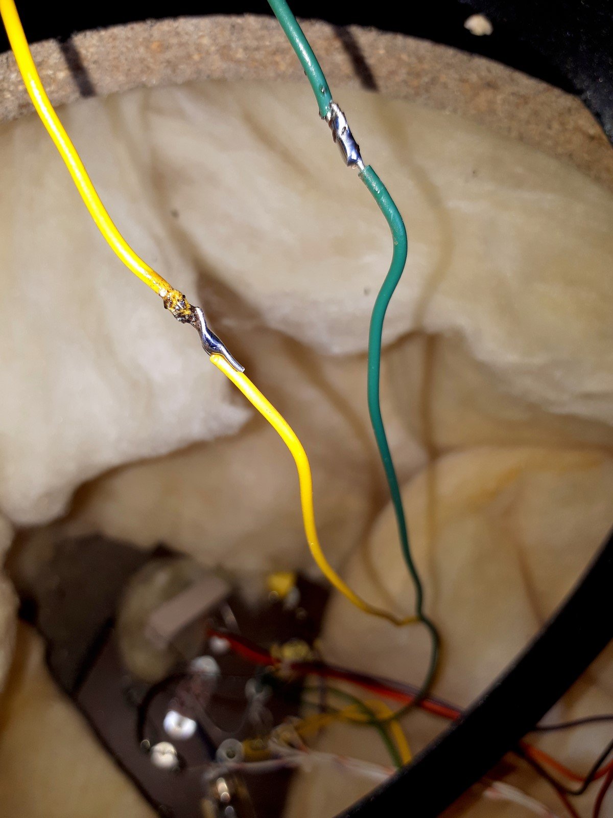

Les câbles des HP sont à l'origine torsadés autour des bornes des HP. J'ai donc préféré couper les câbles et les souder ensuite. Ainsi je suis sûr le la polarité...

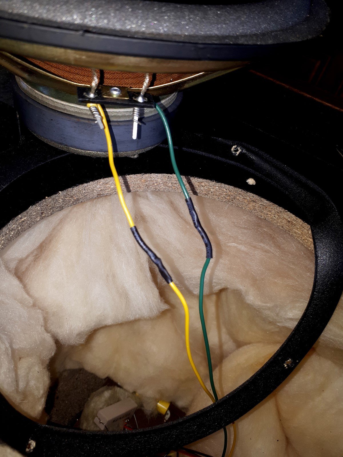

Et j'isole ensuite avec un manchon thermo-rétractable

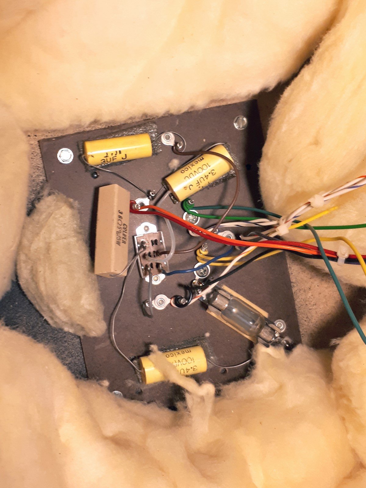

Vue du filtre d'une enceinte (je n'ai rien modifié). Heureusement qu'il y a une longueur de fil suffisante car les 6 HP d'une enceinte sont tous reliés directement à la plaque du filtre.

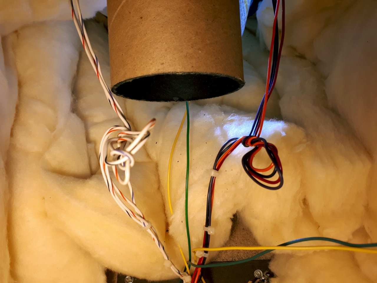

Le tube de l'évent bass reflex. Eh oui, c'est du carton, mais pourquoi pas...

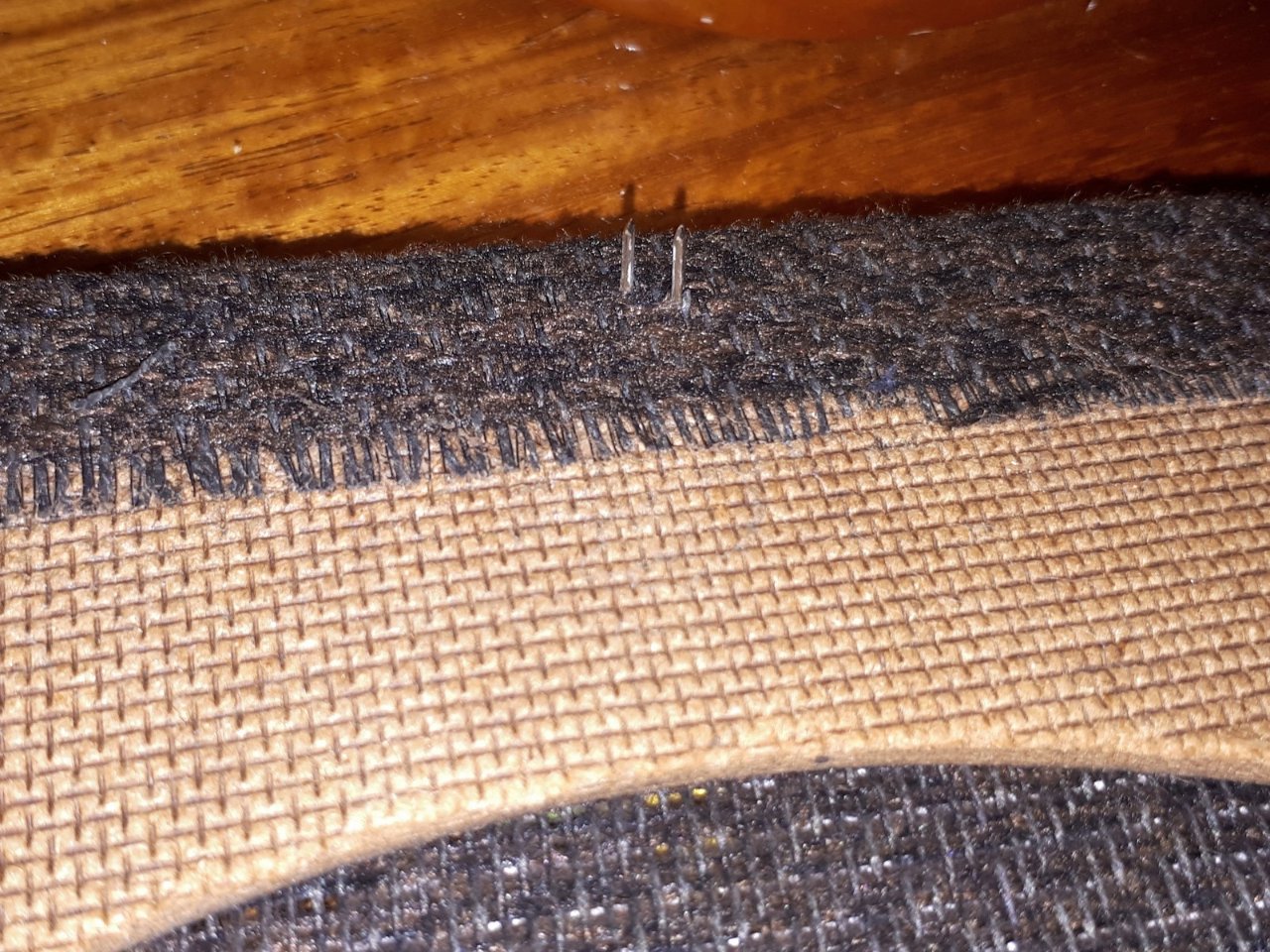

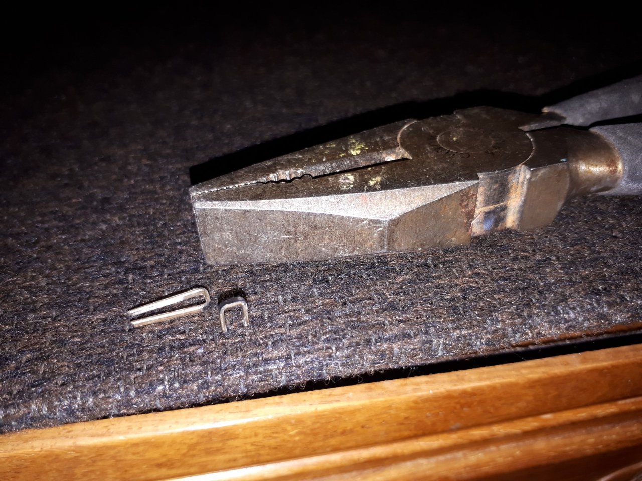

Ensuite, il faut refaire les tissus. Le tissu d'origine est une sorte de laine marron foncé à grosse maille, très typée seventies, collé sur une plaque d'isorel qui est fixée à la caisse par des agrafes (donc non démontable). L'ancien tissu se décolle assez facilement de la plaque d'isorel en dégageant des kilos de poussière, après avoir enlevé toutes les agrafes.

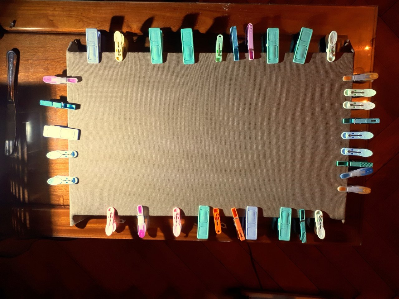

Comme la plaque d'isorel est fine (environ 4 mm), on ne peut pas fixer le tissu par des agrafes. Il faut le coller. Bien sûr il est hors de question ensuite d'agrafer le cache à la caisse comme à l'origine. Il faut prévoir un système permettant d'enlever les caches et pour cela aussi de l'imagination car les systèmes habituels, conçus pour des cadres en bois, ne fonctionnent pas... Donc j'ai commencé par fixer le tissus avec des pinces à linge (il en faut des pinces à linge pour ces enceintes !)
