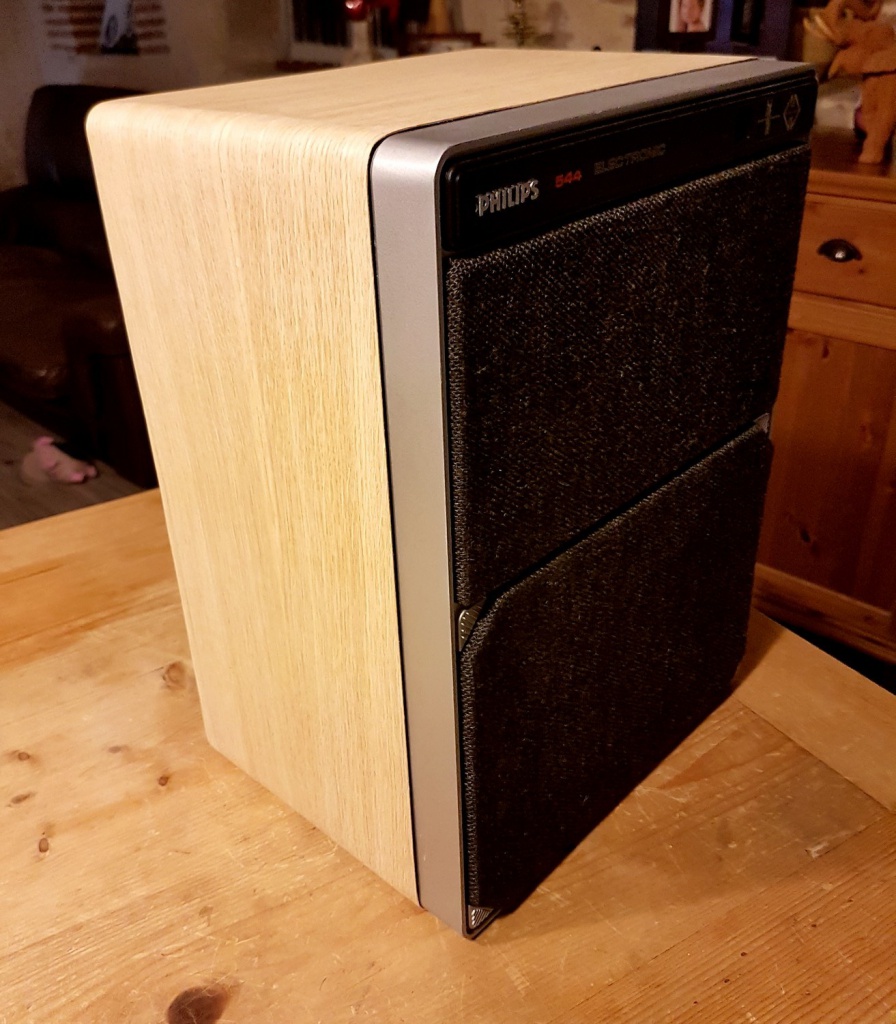

J'ai mis de côté le remplacement des derniers velcro et me suis lancé dans le remplacement du plaquage.
J'ai pris un plaquage chêne véritable. Je pense qu'il s'agit du même plaquage utilisé par Philips.
J'ai énormément galéré pour la pose en une seule et unique bande avec jointure par le dessous comme à l'origine.
Surtout au niveau des arrondis pour ne pas que le plaquage casse.
J'ai utilisé une centrale vapeur et ai ramolli le plaquage grâce à la vapeur (+ papier cuisson pour ne pas coller la semelle du fer directement sur le bois et risquer de le brûler).
Me voici maintenant avec une paire de 544 neuve
- Philips_RH544_71.jpg (428.8 Kio) Vu 8676 fois

Bravo, je suis bluffé par la qualité de ton travail !
- damien
- Messages : 3989
- Localisation : Nancy
Re: Philips 22RH544
Oui je suis moi aussi bluffé!
Elles sont superbes ainsi!
Le placage en une seule bande, il fallait se lancer! Je n'aurai pas oser....

Effectivement, j'avoue avoir hésité à tenter l'expérience.
Ayant effectué des réparations sur le plaquage d'origine, si j'avais poncé les boites pour laisser apparaître le plaquage nu, les réparations auraient été trop visible (différence de teinte essentiellement).
Le rendu final me plais bien aussi.
Le plaquage est encore brut, je l'ai juste poncé. Pour information, il fait 2.5mm d'épaisseur.
Il me reste quelques petites finitions, notamment l'ébavurage au "millimètre" des arrêtes à l'avant et l'arrière des boites.
