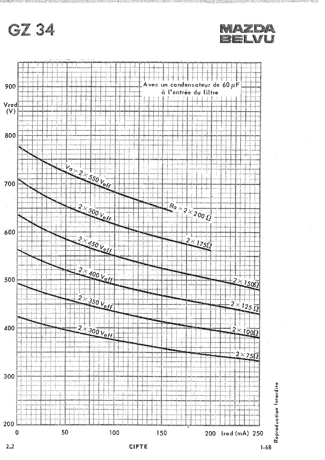

Je m'en réfère à ce site pour les équivalences, j'ai bon ou pas?
http://www.radiomuseum.org/tubes/tube_5ar4.html , la doc 5AR4
http://www.radiomuseum.org/tubes/tube_gz34.html , la doc GZ34
Pour moi c'est absolument similaire :?

La GZ34 est bien l'équivalent de la 5AR4. Mais ce n'est pas le problème.
40ma c'est ce qui est inscrit sur le manuel livré avec l'ampli, validé par Yves.
Donc, le courant de repos sera de 160mA + celui des étages d'entrée, négligeable à coté. Pas de problème, une GZ34 ou une 5AR4 peut passer 250mA grand maximum.
Avec 70mA de courant de repos par KT88, cela nous donne plus de 280mA. Et là, la 5AR4 ou GZ34 fait la chanson de Trenet:
"Boum, quand votre ampli fait boum". Vous me direz que c'est vintage.
Ceci bien sûr si la GZ34/5AR4 alimente tout l'ampli, et pas que les étages d'entrée. Mais pour cela, il faut le schéma. Car je suppose que si le constructeur donne 40mA, ce n'est peut-être pas pour rien, même si ce sont des chinois. Quoi qu'avec eux, tout est possible.
Donc une fois de plus. Avant d'effectuer ce genre de manip, comprendre comment on la fait et pourquoi on la fait.
Pour le schéma, je vais essayer de le trouver.
