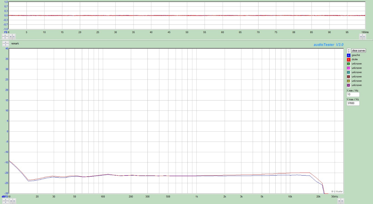

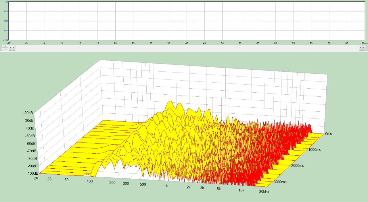

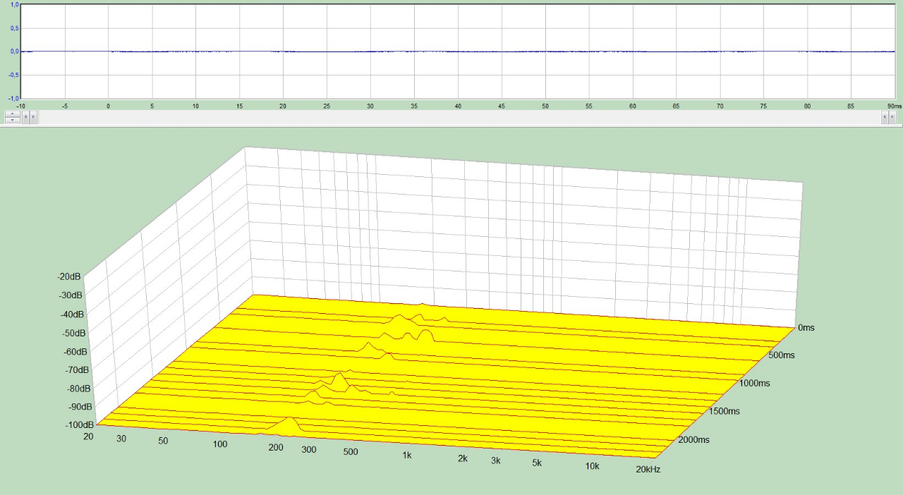

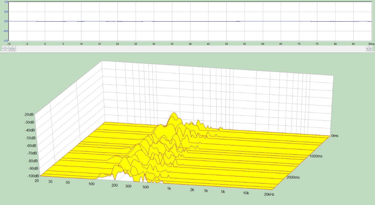

J'ai repris ma GX-8 , pour me préparé à la réception de la GX-75 :love:
donc j'ai fait des petites courbes , car le REC ne me satisfaisait pas énormément :whistle:
j'ai pris mes trois bandes de calibration de 86-87
et j'ai fait les tests de bruit avec les 4 positions de réduction de bruit
OFF
Dolby B
Dolby C
DBX
impressionnant , presque plus rien :love:
il y aura plus que le potard de la balance du REC qui crache et le pleurage qui me plait qu'a moitié , je comparerais avec celle qui va arrivée
