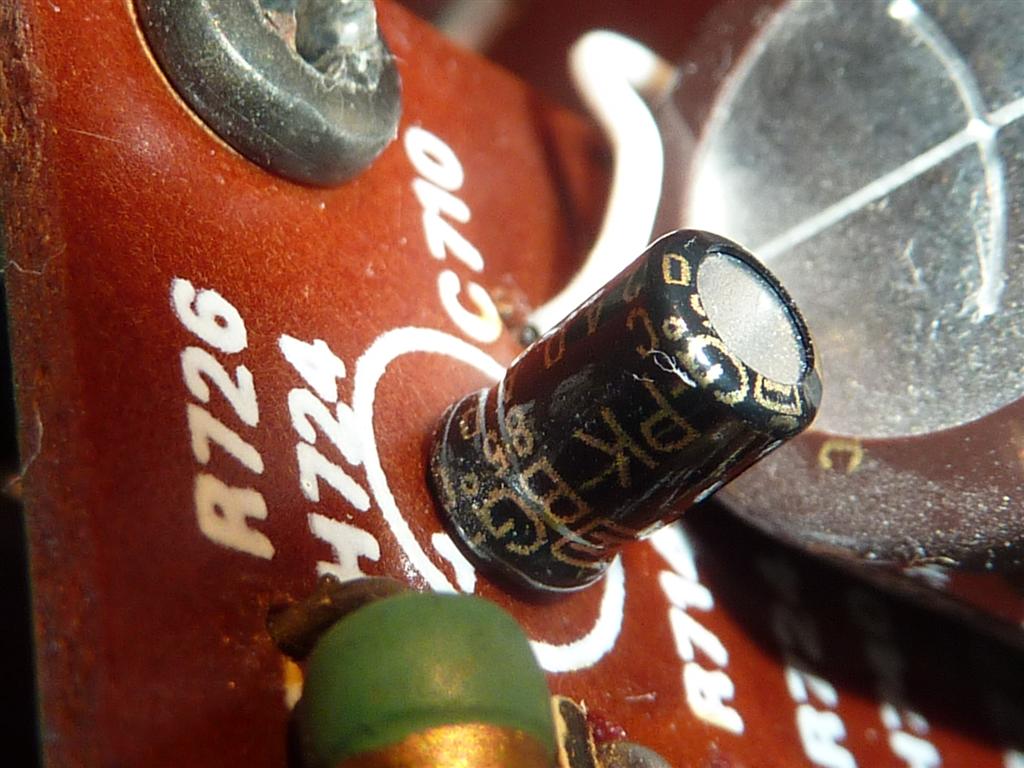

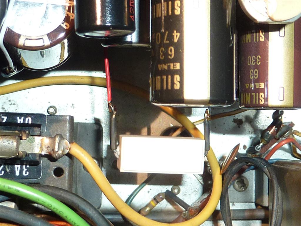

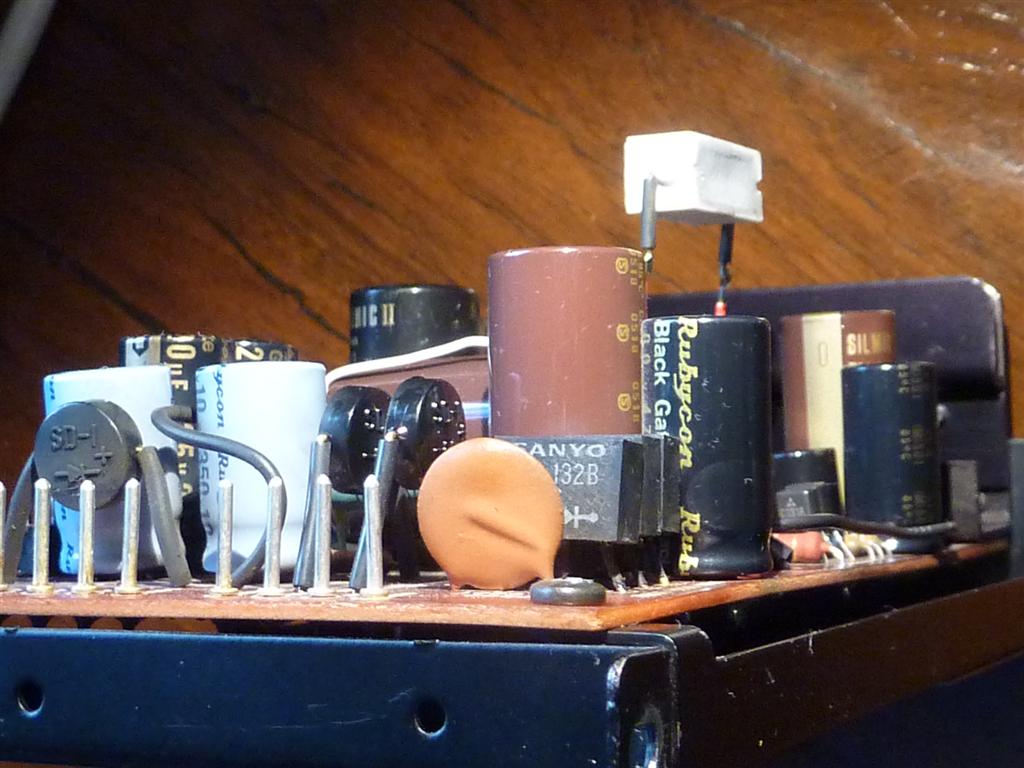

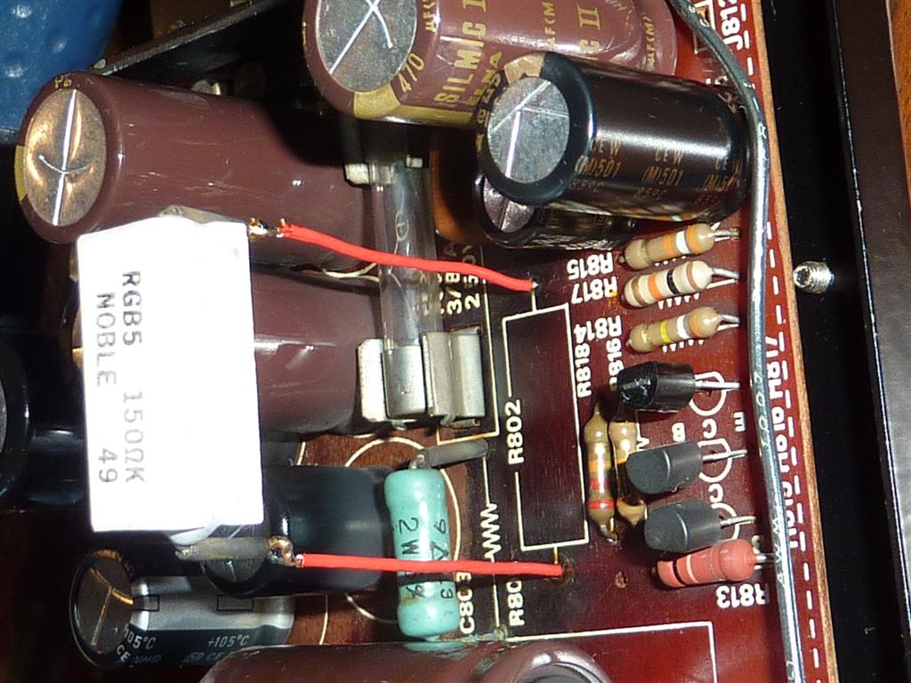

Suite à un claquage de petites lampes d' éclairage, j' ai procédé à un démontage et nettoyage de mon 4400..
J' en profite pour vous montrer un petite modif sur le carte alimentation qui, je pense, est utile et facile à réaliser..
C' est le déport d' une résistance céramique de 150 ohms / 5 watts qui, au regard de son emplacement d' origine sur le circuit, a tendance à chauffer tous les éléments du circuit qui sont au dessus .. avec les conséquences à long terme que l' on peut imaginer.

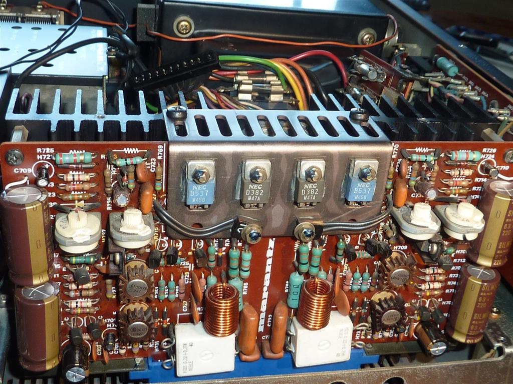

Les dernières vues sont celles des étages de puissance, exempts de tous les "tantales goutte" remplacés par des PK Black-Gate

Elle a pris de "la hauteur" cette petite résistance !
