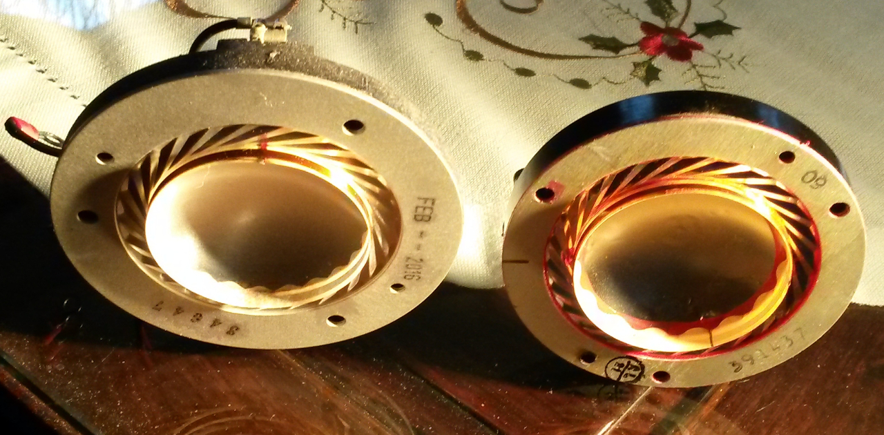

Il y a quelques mois, j'ai été confronté à une difficulté sur un de mes diaphragmes.

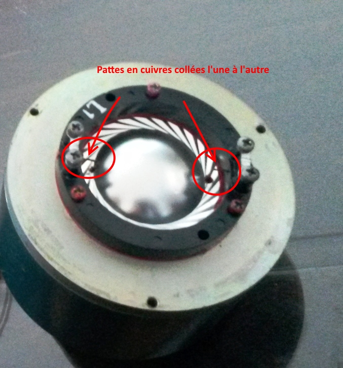

Sur les diaphragmes anciens en 8 ou 16 ohms altec (pour 802C, 802D, 804 et 806A), la liason entre la bobine et les connecteurs situés sur le dessus du cercle en bakélite sont constitués de deux pattes de cuivres collés l'une à l'autre, l'une partant de la pièce en bakélite, l'autre de la bobine.
Avec le temps, il arrive que la colle sèche, et que les deux pattes se décollent, la liaison ne se fait plus. C'est arrivé sur un de mes deux diaphragme, que j'ai tenté de réparer tout seul comme un grand, mais ne disposant pas de la colle adaptée, cela n'a pas fonctionné, et j'ai en plus légèrement abîmé la suspension et le diaphragme en la démontant, comme un âne que j'arrive parfois à imiter à la perfection...

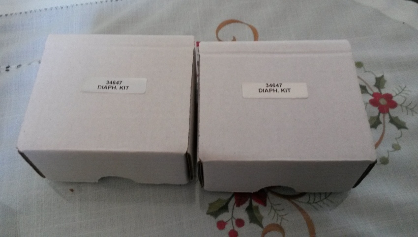

J'ai toutefois pris la décision d'acheter une paire de diaphragmes alu GPA en 8 ohms. Après tout, si nous pouvons disposer de diaphragmes neufs, ayant une qualité et une sonorité équivalente aux anciens diaphragmes, ce serait une bonne nouvelle (tant que dure GPA). J'ai reçu les pièces (une paire) très rapidement après la commande.
Le code "produit" est le même que celui de la dernière production altec, 34647 pour des diaphragmes alu.

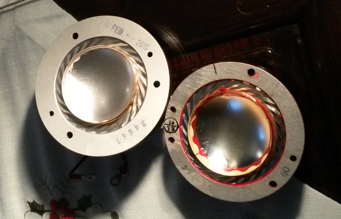

Les diaphragmes ont également la même allure que les dernières productions altec, c'est à dire assez différente sur plusieurs points des précédentes versions. La couronne en bakélite qui les entoure, sur laquelle est fixée la suspension, est plus large sur les nouveau modèle, de même que les colles utilisées sont d'aspects différents, et enfin, le papier sur lequel est fixé la bobine est également différent.
A l'écoute, les différences sont minimes, mais, en tout les cas chez moi et avec mon matériel, elles existent. Elles sont moins marquées qu'avec les diaphragmes en pascalites (je n'ai pas essayé les symbiotik). Les nouveaux diaphragmes ont un aigu un peu plus présent, mais en contrepartie, perdent une partie de la définition dans le medium qui rendent ses chambres de compression si attachantes et naturelles, en particulier sur les voix. Avec les GPA, il y a également parfois un peu de dureté.
Comme tout se termine bien, je viens de retrouver un diaphragme 21597 en parfait état (avec une 806A autour qui va pouvoir me servir de presse-papier, je suppose) et donc de reconstituer la paire.
