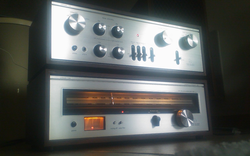

Re: Luxman L30
Ulysse a écrit :Et... Saba comment ? :ange:
Saba bien! je t'avoue que je me suis pas trop attardé dessus, il tournait en fond pendant que je re-démontais encore une fois le QR.
Il y a un truc :danger: :danger: :danger: :danger:
Le cable d'alim du tuner est fortement abimé, il a été rogné à plusieurs endroits et on voit le cable à nu !!!! Pas vu tout de suite....
Je pense que celui de l'ampli aussi à un endroit car il y a du scotch noir.
A changer impérativement donc!!
Sinon c'est fort joli, très agréable. Prévoir une antenne 300ohm et pas un bout de fil sinon gros souffle, en tout cas sur les émetteurs moyens.
J'y reviendrais plus tard quand j'aurais fait plus attention.
