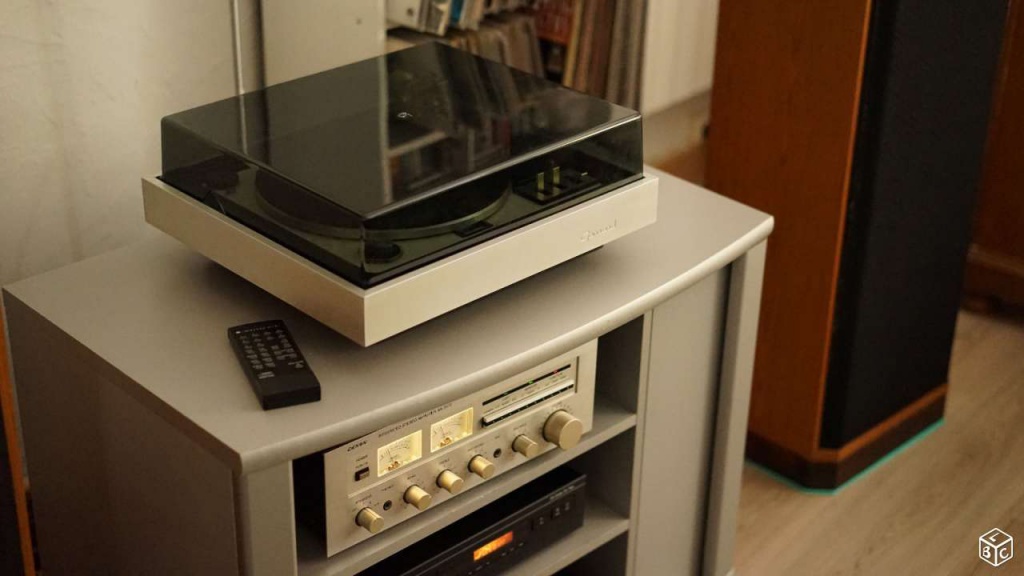

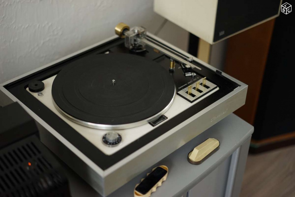

Bonjour tout le monde !
J'en ai trouvé une (super occasion, pas cher en comparaison des autres) et qui arrive par mondial relay. Toutefois, la finition n'est pas la même malgré l'appellation GARRARD ZERO 100 S :
Qu'en pensez-vous, est-ce une série différente ?
OldschoolSpirit
Re: Garrard Zero 100 S
Message par OldschoolSpirit »
Sans doute plusieurs finitions disponible lors de la commercialisation à l'époque.
Message par Eric »
:stress: Envoyé une platine via mondial relay, j’espère que tu a sacrement bien coaché le vendeur pour l'envoi . Genre plateau enlevé, platine bloquées, bras aussi, capot à coté , polystyrène bulle mousse et tout le toutim . Quand tu lis les infos sur le site de mondial relay ils indiquent qu'il faut emballer le colis pour que celui ci puisse faire des chutes de 1.50 m ! :danger:
Elle est tres jolie et j’espère que le voyage ce feras bien . J'ai eu une zero 100 SB et j'ai trouvé que c'était une chouette platine .
Message par Arch Stanton »
Il y a eu un certain nombre de socles différents.
Aucun d'entre eux n'est vraiment très enthousiasmant, le mieux serait de le faire soi-même.
