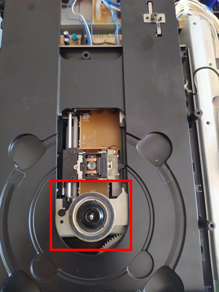

En m'y remettant récemment et après pas mal de cogitations , je me suis aperçu d'un truc ballot . Le support du CD sur la partie lectrice se fait la malle :
Onkyo DX7711 tete lecture.jpg (130.17 Kio) Vu 12834 fois
Il y a semble t'il deux choses . On voit un rond circulaire noir en caoutchouc qui est légèrement collant : soit ... Mais à chaque introduction et retrait de CD cela force un peu ... Et c'est pas top parce que cette partie n'est pas fixée mais juste enfoncée, on peut la retirer très facilement . Evidemment avec le temps cela bouge .
Et encore plus si on manipule et démonte la mécanique . C'est comme cela que je m'en suis aperçu , elle s'était complétement barrée .
Du coup , observation minutieuse , et remise en place, deux ou trois essais ,pour la hauteur . Et alors ? : ben sur la première depuis une semaine tout roule impec et sur la deuxième depuis quelque jours aussi . Génial ...
Bref avant de partir sur des réglages de trimmer avec multimètre/oscillo et autres, ben il suffit que la hauteur soit bonne . Je dis ça, je dis rien ...
