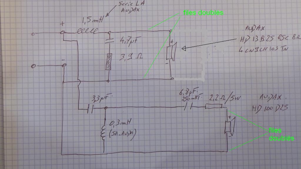

Pour ceux que cela intéresse, j'ai démonté les filtres histoire de... :mossieurpropre:
La cavité du boomer mesure et donne 5.0 litres, celle derrière le tweeter 2.04 litres et le trou entre les 2 cavités est de 40mm , voila :whistle:
Le filtre
- 6Db pour le boomer avec compensation d'impédance et une énorme self.
- 18Db pour le tweeter et résistance pour atténuation

Merci beaucoup ! J'ai le meme HP avec les memes réf mais c'est un simple bobine... Bizarre ???

Non pas bizarre du tout ..... :stop: c'est moi qui délire....apéro peut être !
Ce sont les filtres du boomer qui sont juste doublés....donc méa culpa.
Désolé :baston: :baston:
Le hp est bien un simple bobine.

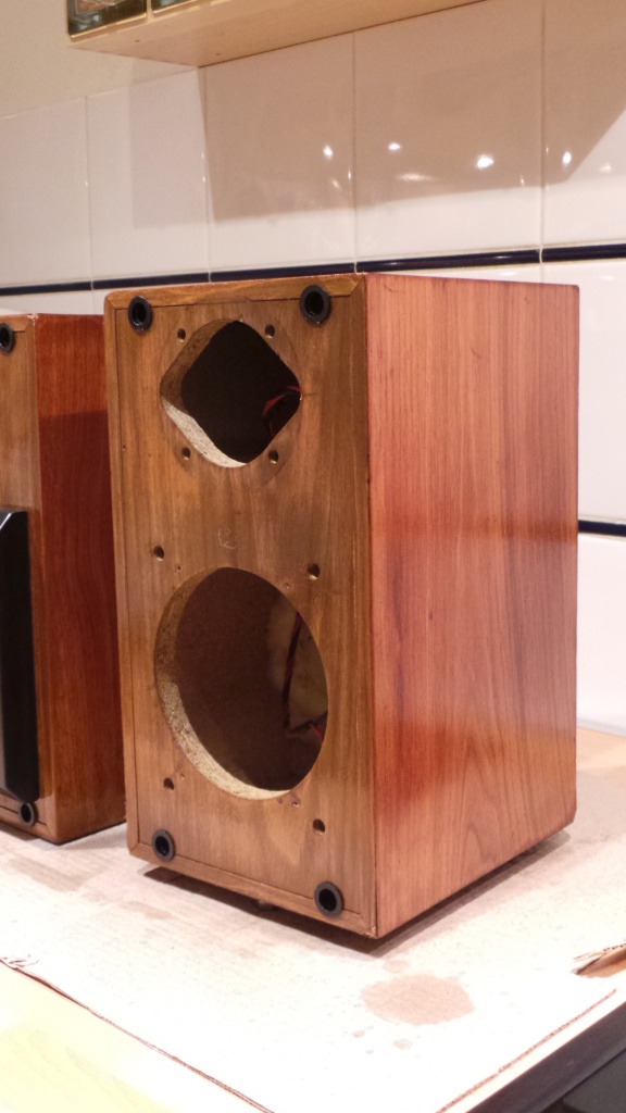

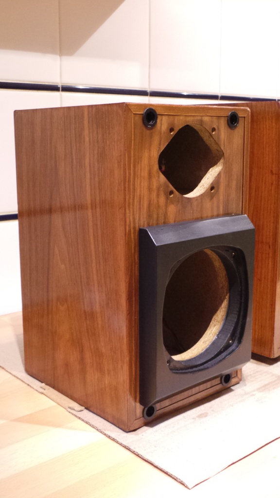

Cette fois,c'est moi qui attaque les caisses pour une remise en état complète des petites elipson 1702 :cheer:
Déposes des supports des boomers ,ponçage du bois des caisses et supports, traitements des caisses a l'huile ( merci a charles33 pour l'idée ),et pistolet noir satin pour les supports.
Rajouts de bornes femelles pour une connection plus facile et surtout plus saine, vérifications de toutes les soudure et des composants...etc
Le but :spamafote: méa culpa est de les vendre dans un état correcte car j'ai besoin de place et trop de bébés de ce genre a la maison, madame commence a raler, donc..... :couik:
Une fois la restauration terminé, je plaçerait l'annonce sur le forum, histoire d'en faire bénéficier les connaisseurs en priorité :whistle:

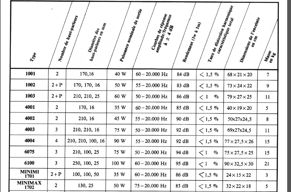

Enfin une vrai documentation, une elipson minimax 1702 :bounce:
Pas facile a trouver ;supersmil:

Sans indiscrétion, où as-tu trouvé le premier document ? Si ma mémoire ne me fait pas défaut, le second est dispo sur le site de Violet.
