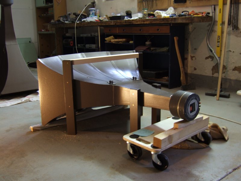

Je me suis lancé dans cette aventure il y a plus de 10 ans et j'ai abouti après de nombreux essais à un pavillon sectoriel de 1.1 m de long avec fc de 110 Hz.(la revue du son avait rendu compte d'une réalisation de ce type par M.SATO)
Il est alimenté par une JBL2482 avec membrane RADIAN à suspension en mylar pour le raccorder à 310 Hz.
Je te joins une photo : et la courbe de réponse :

Superbe !!
Quel matériaux as tu utilisé pour la réalisation ??

mais quand je vois la courbe qui descend bas, c'est tentant, elle me titille bien cette JBL 2482
Pour un utilisation essentiellement en bas-médium tu conseillerais aussi la radian vis à vis de la phénolique ?

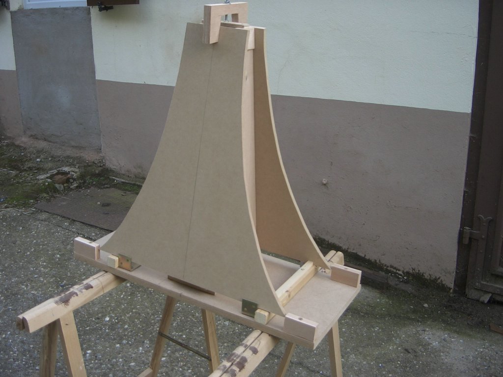

La fabrication a fait appel à 7 couches de mdf de 3 mm contre collés sur des gabarits section par section et puis assemblées.
Le passage moteur gorge est simplement carré. L'idéal serait une pièce en métal faisant un passage de rond à rectangulaire et prolongé sur 30 cm mais je n'ai pas encore trouvé de solution pour la faire: une fonderie qui fait des pièces sur mesures ?
Le moteur JBL2482 avait été acheté avec la membrane phénolique mais après essais et mesures j'ai retenu la version équipée de la membrane RADIAN.
RADIAN fait un moteur 2" que certains utilisent en bas-médium comme Vincent Brient.

Super les photos , merci !! :helloman:

pas simple cette pièce de gorge, je cherche moi aussi une solution
