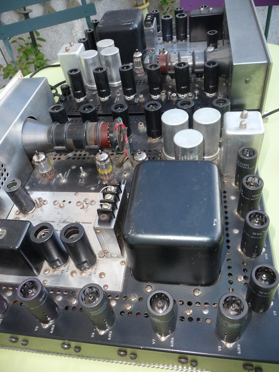

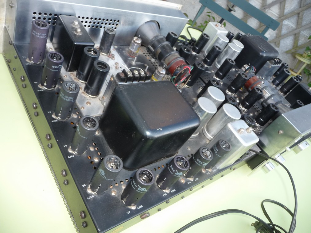

Le mien modifié en blindages IERC , au premier plan.

Tu as modifié la tête HF ...?

Heifetz a écrit :Tu as modifié la tête HF ...?
oui, surtout lui : c'est le premier étage qui détermine le facteur de bruit de l'ensemble .

Pour s' instruire un peu, en quoi consiste cette modification ?

remplacement des NPO céramiques par du mica argenté LCC et Allen Bradley en RN65 Dale .

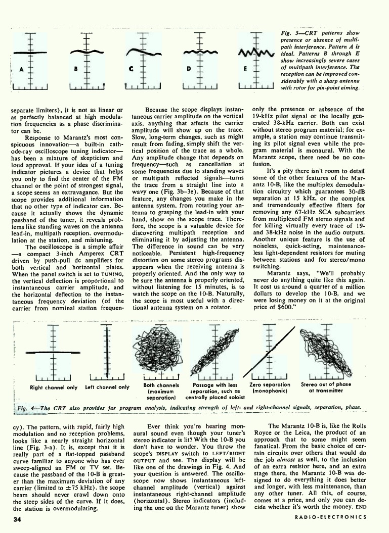

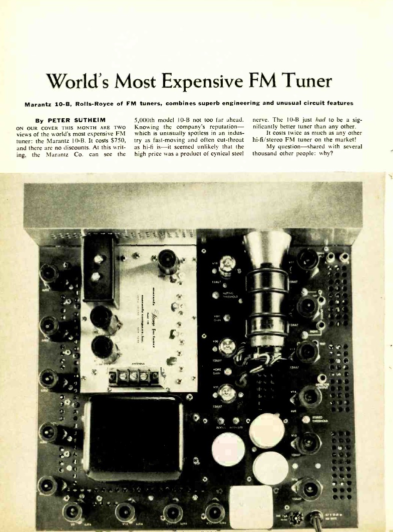

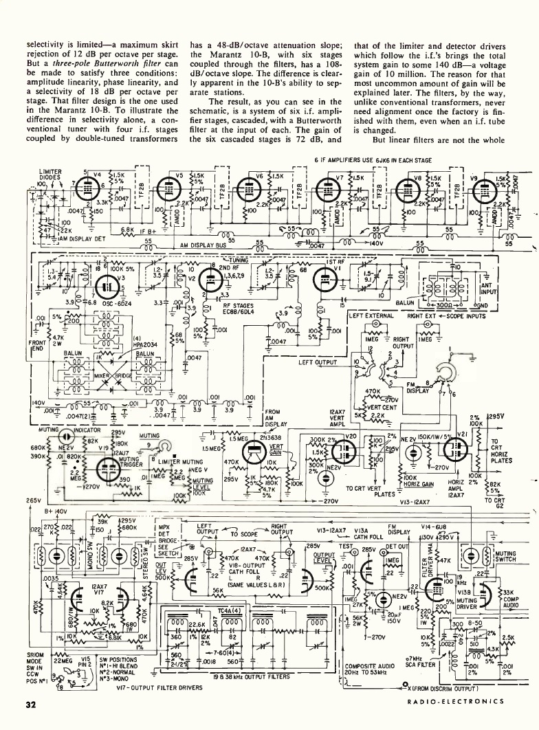

Banc d'essai paru dans Radio Electronics en Juillet 1966.

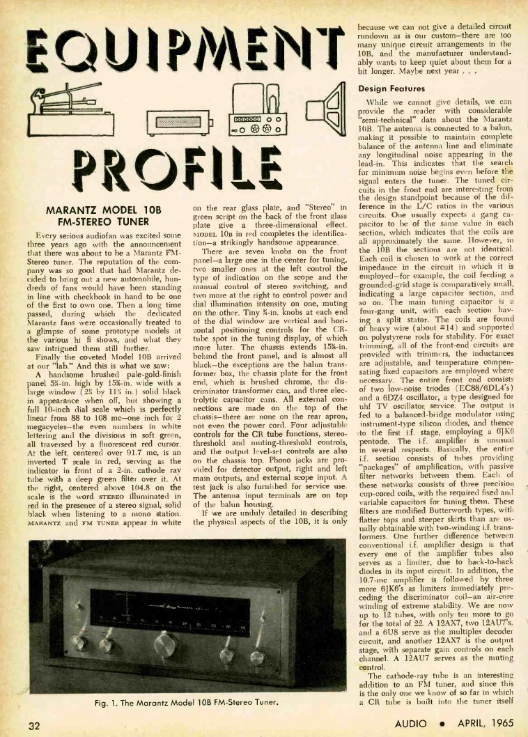

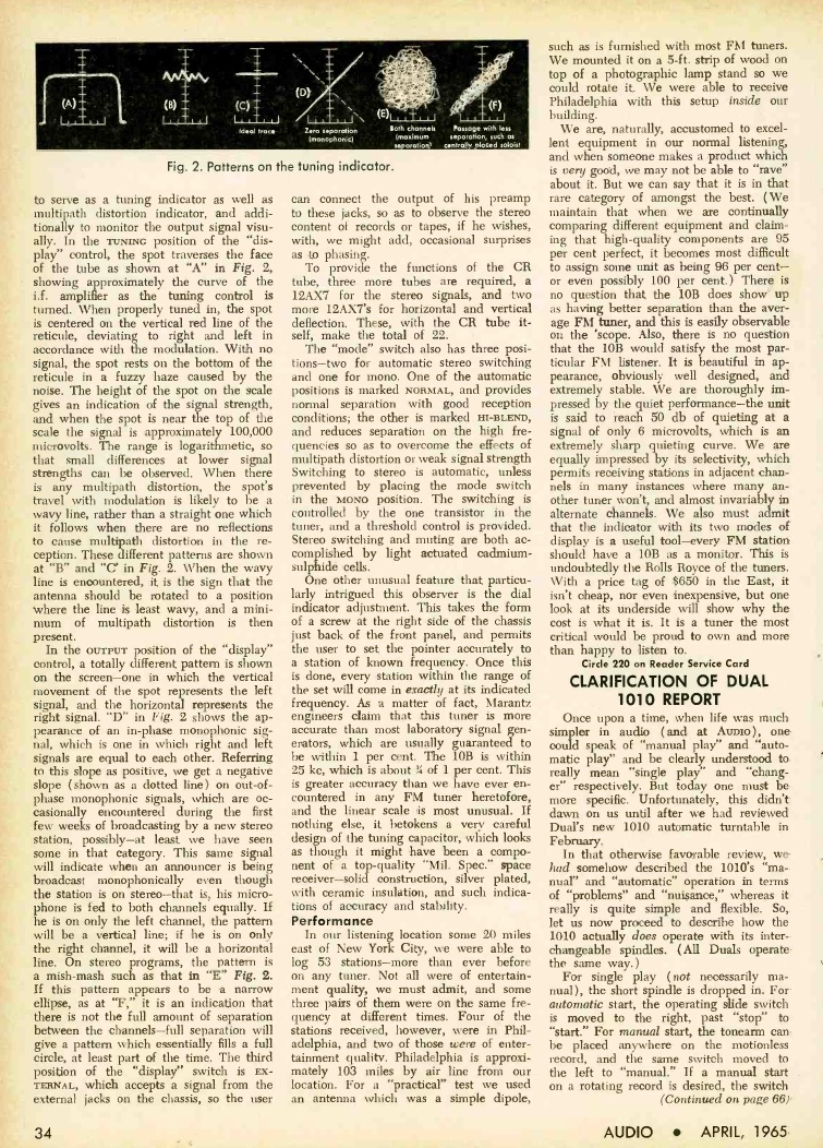

Et comme cela n'était pas encore assez, voici un autre banc d'essai, celui-ci paru dans Audio en avril 1965.
Remarquez avec quelle déférence on traite Marantz, un respect qui est ressenti à chaque nouveau banc d’essai d'un appareil de la marque peu importe le magazine et ce, depuis la sortie de la première version de l'Audio Consolette en 1954 :jap: .
En 1964 on attendait avec impatience le tuner de la Marantz co., qui a habitué les amateurs audio à ce que chacun de ses produits établissent de nouveaux standards dans l'industrie.
N'en pas douter qu'avec les excellents Fisher FM-1000 et Scott 4310 déjà présents sur le marché, la barre était très haute, mais Marantz l'a relevé avec éclat et style, comme à l'habitude :bounce: !
