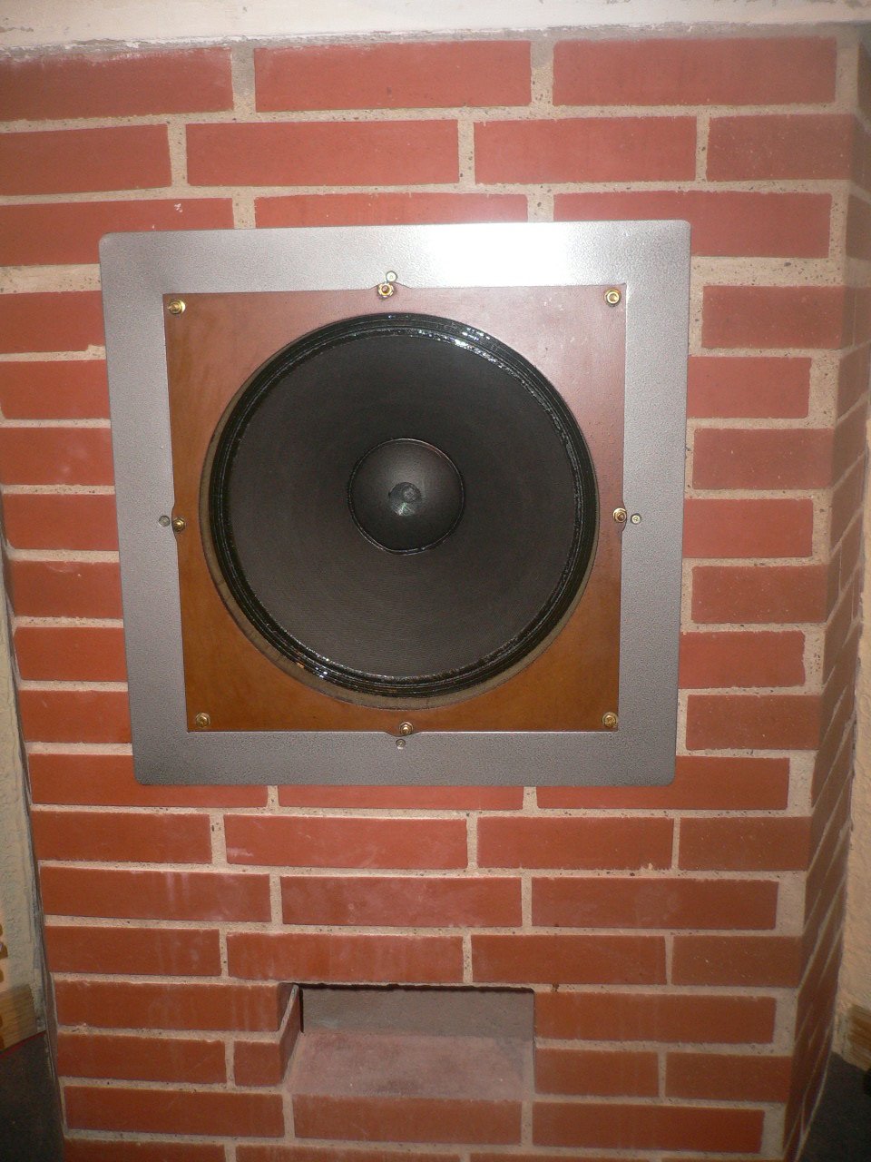

Quel haut-parleurs utilises-tu ?
Dans le grave, ceci :
viewtopic.php?f=88&t=31638
Il manque une petite photo :
Et là aussi, il y a des inconvénients...
