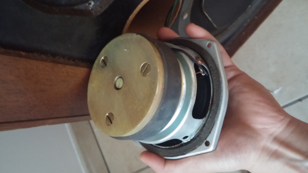

Je voudrais savoir quel t27 mettre, car il y a eu 3 versions de Concerto. Pour ça j'ai besoin de savoir quel est le b110 (a6362 ou sp1003), mais en le démontant il n'y a rien mis à part "KEF".
Les miennes sont du 17/11/69

Re: Kef Concerto
Vu la date je dirais a6362 s'ils n'ont jamais été changés .
A confirmer par des photos .

Re: Kef Concerto
Voici les photos B110

Re: Kef Concerto
Bon , a priori , ce n'est pas un sp 1003 .
