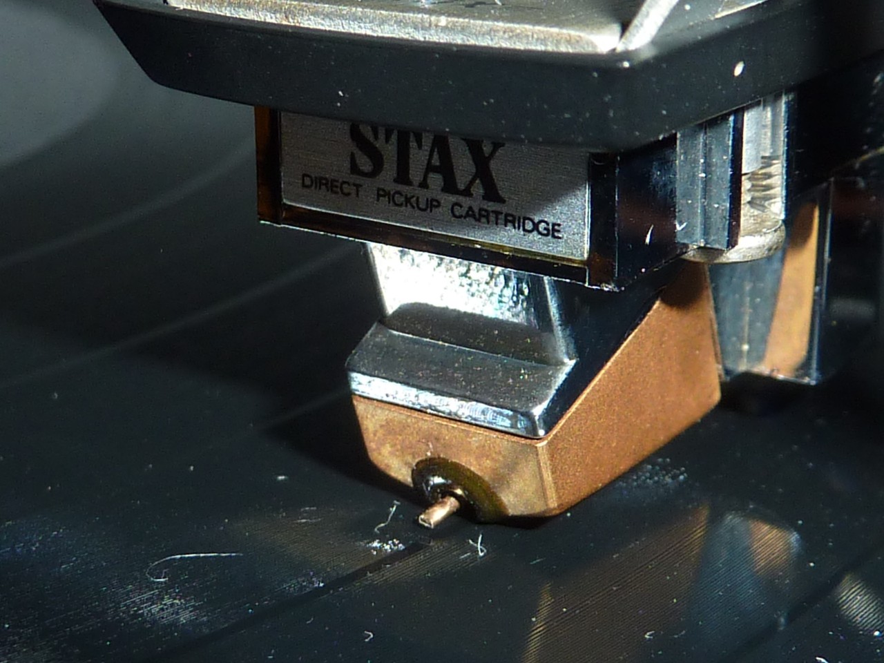

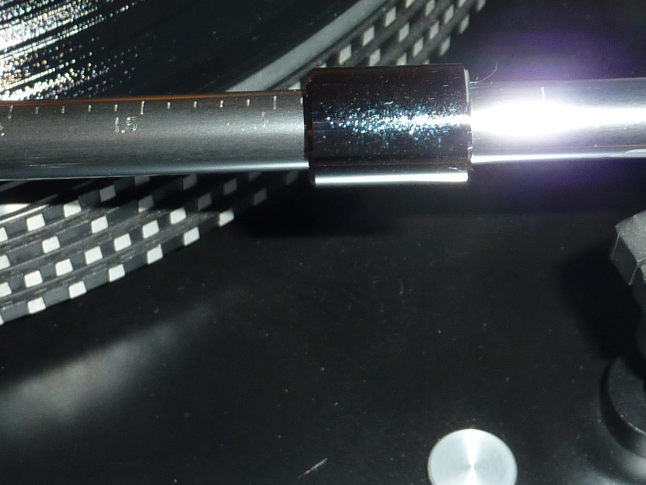

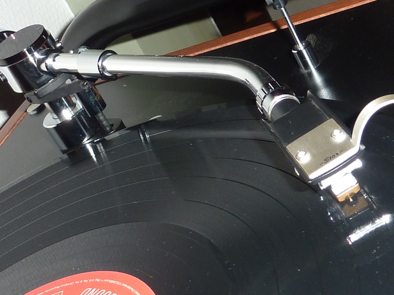

La petite trouvaille du jour, une cellule CP-Y qu' un amateur de produits Stax m' a apporté, la modèle le plus abouti de ce type de cellule phonocaptrice.
Il ne possède pas de démodulateur / égaliseur ECP1 ... moi si !
Cela m' a permis de constater que mon ECP1 était parfaitement fonctionnel
3 petites heures de charge pour les batteries et c' est parti ! ...
L' absence de "distorsion" est ce qui frappe le plus lors de la première écoute, ainsi que la capacité dynamique du système ... c' est d' un très très haut niveau, comparable en transparence à ce qui se fait de mieux en bobine mobile de nos jours.
Je l' ai essayé, pour démarrer, sur une Audiotec et un bras Audio-Technica AT1009, force d' appui réglée sur 0,8 gramme.
Quelques photos
Quelques photos
