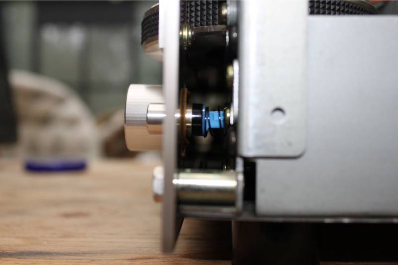

Quelques photos de l'interrupteur souvent mis en cause sur le 2238 en particulier et sur tous les modèles de cette gamme en général
Le bouton lui même
Le bouton lui même
- Marantz 2238 BL 01.jpeg (33.48 Kio) Vu 5239 fois
