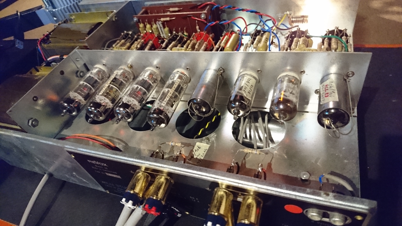

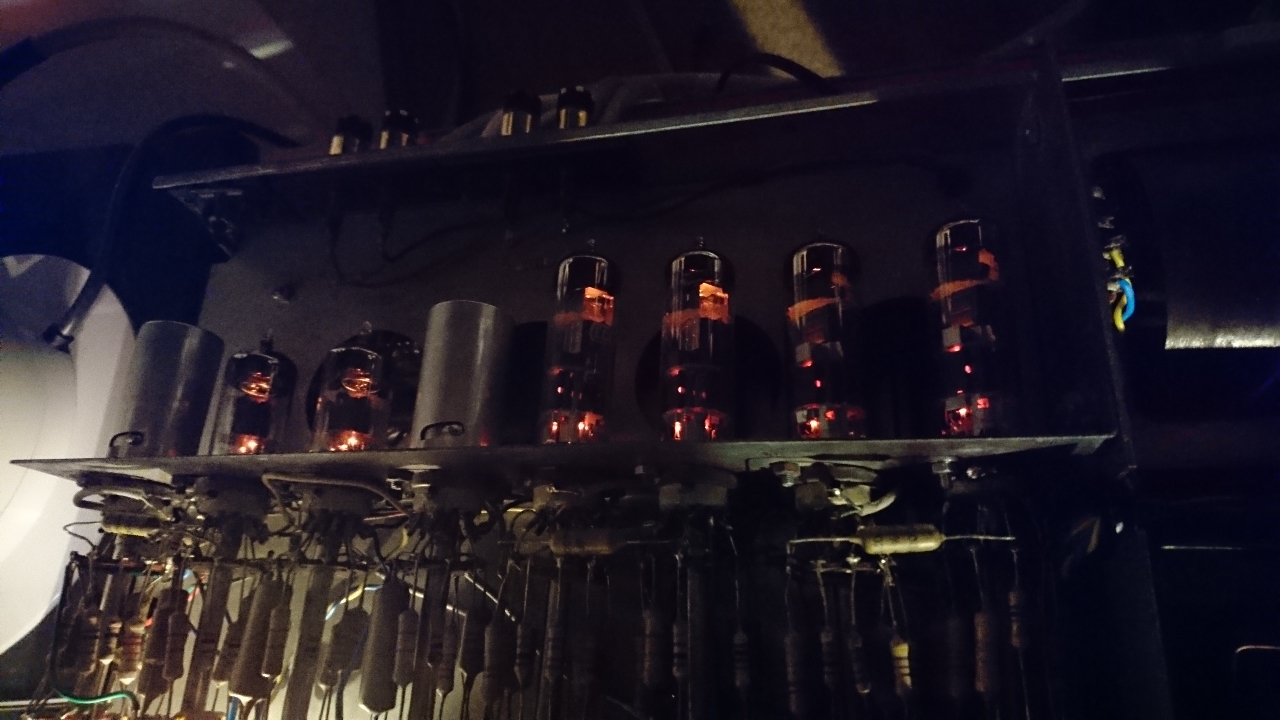

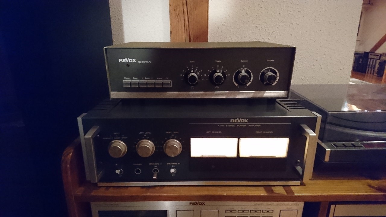

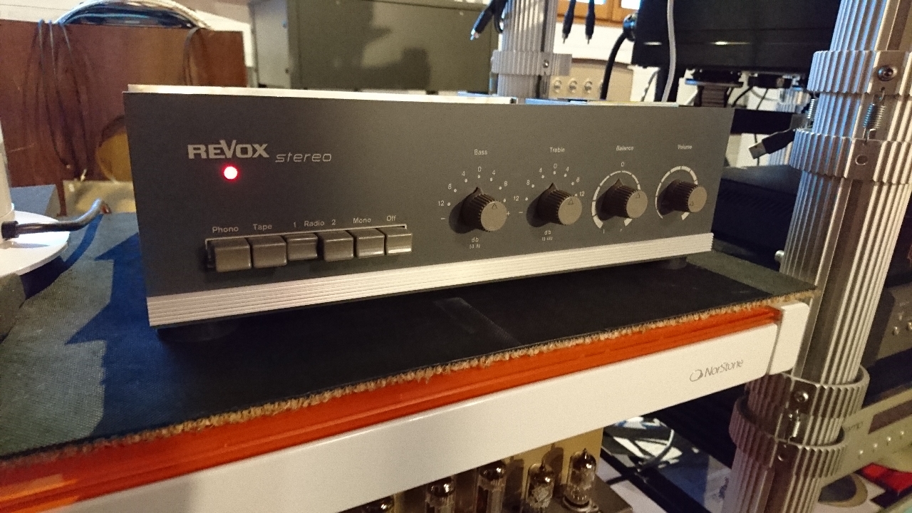

Quelques petites photos de ceux que j'ai restauré :
Celui posé sur le A740 est mon exemplaire perso, c'est une première version. Les boutons sont malheureusement pas d'origines car les modèles de la première version vieillissent très mal.
Acheté pour une bouché de pain, il avait été bricolé au niveau des redresseurs et l'un des deux canaux de puissance avait pris feu !
J'ai du refaire une bonne partie du câblage car celui-ci avant fondu, reconstruire complétement l'étage de puissance carbonisé, remplacer correctement les ponts de diodes (Sélénium et Silicium ne réagissent pas de la même manière) ainsi que les condensateurs chimiques.
Le potentiomètre de volume a été remplacé lui aussi car il présentait un fort déséquilibre sur le premier tiers de sa course.
