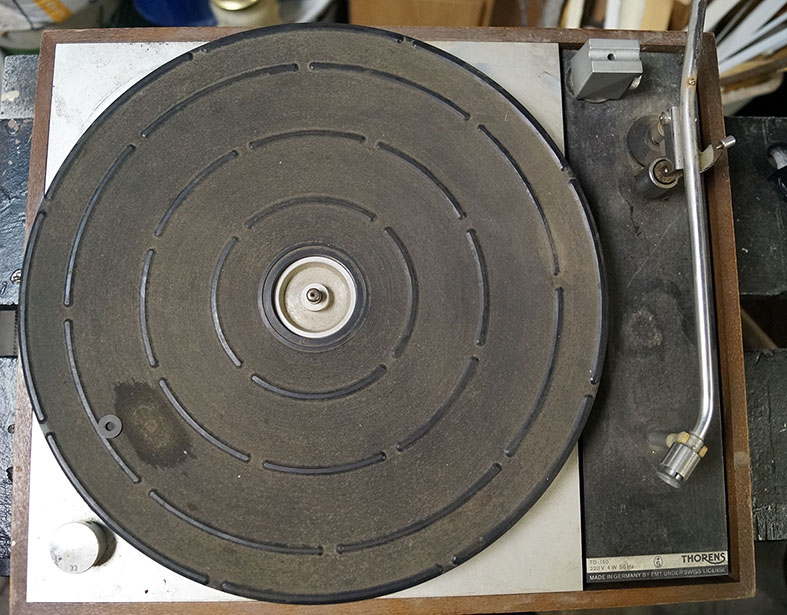

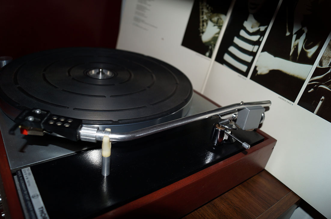

il m'a fallu presque 2 ans pour enfin faire tourner la TD 150 MK1 ! j'ai perdu pas mal de temps à vouloir lui trouver un bras pour remplacer celui d'origine, le TP13 qui, parait-il, n'est pas ce que Thorens & fait de mieux.
Bon, je vous résume les étapes de restauration:
-Gros nettoyage, décapage du socle et de la tablette, nettoyage et polissage axe et palier, changement du font de pallier
huilage de ce dernier.
- Moult couches de vernis couleur acajou pour le socle et noir pour la tablette. lustrage du bras, plateau, table et bouton (les sérigraphie n'ont pas aimées
-Remontage de tout ça, échange du cordon électrique et des RCA.
-Bitumage stratégique du socle interne et de la table pour chasser les résonances.
-Pose de pied DIY (empilage de rondelle de feutre + roulement de roller + cache conique, le tout vissé ).
-Pose d'une courroie neuve et réglage des ressorts pour l'équilibrage des suspensions.
-Adaptation d'un porte cellule standard (pas tapper
) en attendant éventuellement l'achat d'un bras plus performant. Je dit bien "éventuellement", car pour le moment il me satisfait dans l'état
, mais on en reparlera plus tard ! L'opération d' adaptation du porte cellule est bien sur réversible si j'en trouve un d'origine, à l'occasion.
Réglage du bras à l'oreille car il n'y a pas de graduation et je n'ai pas de pèse cellule (idée cadeau pour madame).
Quelques photos avant et après:
Avant:
Après: Le CR suivra !

Joli travail Pascal-Mr White !
Elle revient de loin cette TD150. Je te souhaite de bonnes écoutes.
Il existe de petites balances à bascule très pratiques, et même si elles n'ont pas la précision des vraies balances elles dépannent bien.
http://www.ortofon-shop.com/index.php?p ... Itemid=225
Il te faudra aussi un gabarit de réglage du dépassement, à moins qu'il ne soit gravé sous le couvre-plateau.
http://www.ortofon-shop.com/?page=shop. ... gory_id=17

Un seul mot, Bravo!
En effet, elle revient de très loin.
J'aime bien ce genre de sujet où l'on voit d'où on part.
