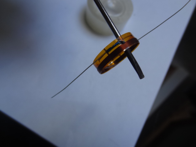

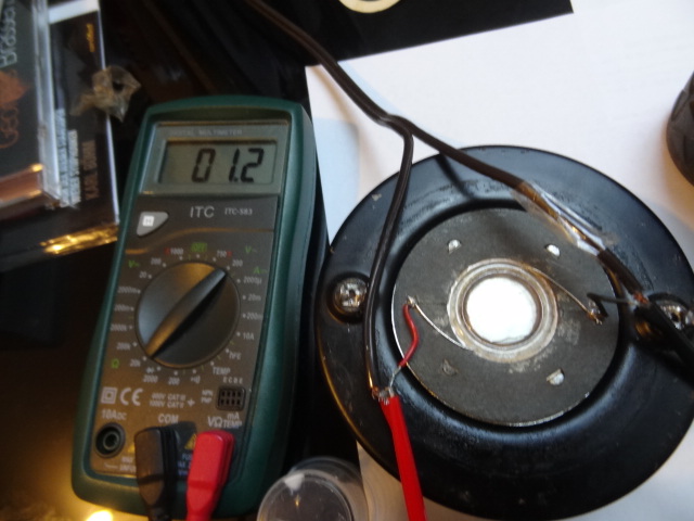

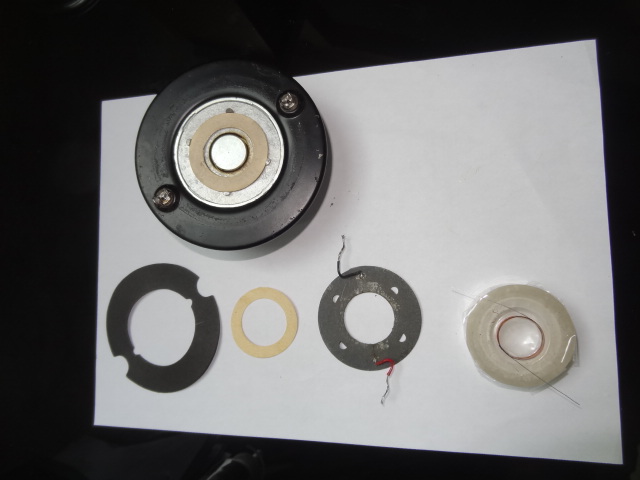

Petit retour sur la réfection de mon second tweeter HF2000.
la bobine neuve est arrivée, Pour le collage, j'ai trouvé que la membrane s'adaptait bien sur un rouleau de scotch. Le dome s'encastre juste dans le rond central et permet de mettre un leger appui sur la bobine pendant le sechage. Puis un centrage de la bobine avec générateur de fréquence, une première pour moi.
J'ai utilisé pour cela un PC avec Audacity, généré un signal de 300 Hz, envoyé à l'ampli sortant en direct sur le HP. Je visualise en meme temps la tension aux bornes du tweeter. J'avais lu quelque part d'utiliser 500Hz avec une amplitude de 2V. A l'essai, 2V me semble beaucoup (dejà avec un peu plus de 1V ca commence à faire du bruit!) et la frequence de 300Hz etait plus acceptable par l'entourage (vu que j'ai fait ça dans la maison, et que j'ai laissé en route 15 bonnes minutes pendant le debut du sechage)
Ensuite remontage de l'ensemble et séchage. Et là, c'est la boulette. Au moment de ressouder en place dans l'enceinte, la pointe du fer qui dérape et effleure le dome!!!!!
Résultat, un petit trou, après tant d'efforts pour prendre soin de cette membrane... Un grand moment de solitude.
Essai final:
-1er point positif: le tweeter revit et fonctionne
-2nd point positif: il semble fonctionner parfaitement malgré le tout petit trou du au fer. J'hésitais à mettre un point de colle pour le boucher, je vais le laisser pour l'instant.
Le bilan est donc très positif, pour l'achat d'une bobine à 15 euros, + un demontage-nettoyage-remontage, on peut refaire fonctionner un HF2000 mort. Je ne vais pas dire "comme au premier jour", car je ne l'ai jamais entendu fonctionner avant. (idem pour l'autre dont j'ai ressoudé la bobine).
Essai final:

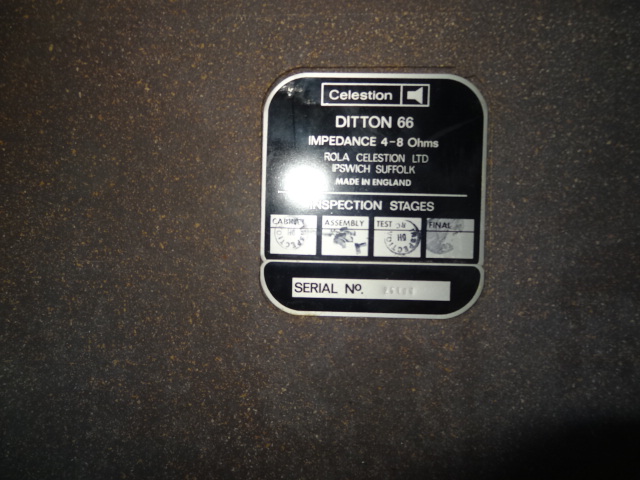

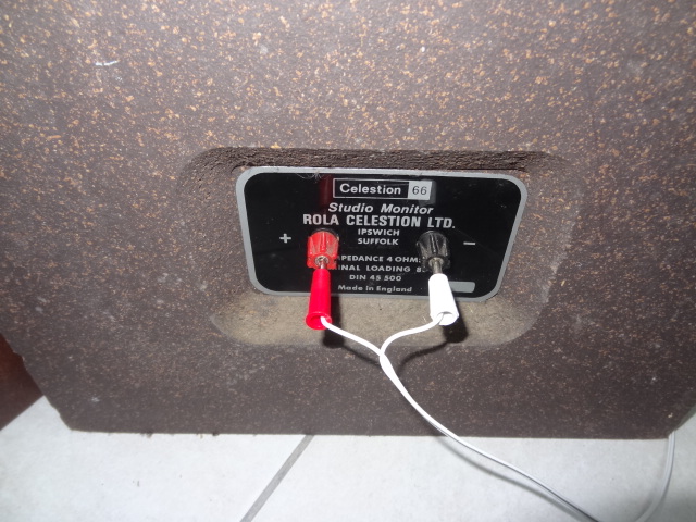

Ceci dit ça me rappelle que je me suis rendu compte peu de temps après les avoir ramnenées, que mes deux enceintes présentent une petite différence.

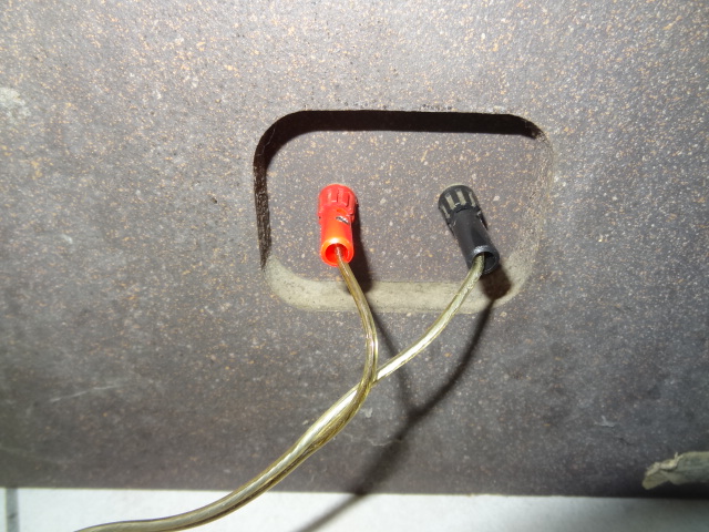

L'une a la plaque d'identification sur le bornier, et elle n'a pas de numero de série. L'autre a la plaque d'identification avec les tampons d'inspection en haut, et cette plaque a un numero de série. Se pourrait-il qu'on ait vendu à l'époque une paire dépareillée?
Je me demande si le jeune retraité qui me disait les avoir achetées neuves puis remisées depuis 10 ans suite au cramage des mediums et tweeter,ne se serait pas un peu foutu de moi...
Bon a part cette histoire de plaque d'identification et de bornier un peu plus large, extérieurement elles sont parfaitement identiques, 66SM à priori 1ere série (celle dont j'ai regardé le filtre avait le filtre cablé en l'air, du coup il va falloir que je regarde l'autre filtre pour vérifier!). les memes HP dans un état similaire, les memes revetements de facade avec une usure parfaitement similaire... étrange.

Pour info, mes deux enceintes sont identiques en tout, sauf que les filtres se présentent de manière inversée (branchement vers la droite de l'enceinte pour l'un et vers la gauche pour l'autre - c'est un détail) mais les numéros de série ne se suivent pas.
Je pense avoir acheté à l'époque une des deux ou trois dernières paires ou même peut-être la dernière vendue dans Paris.
Les plaques sont identiques au modèle n° 2 de Stinger.

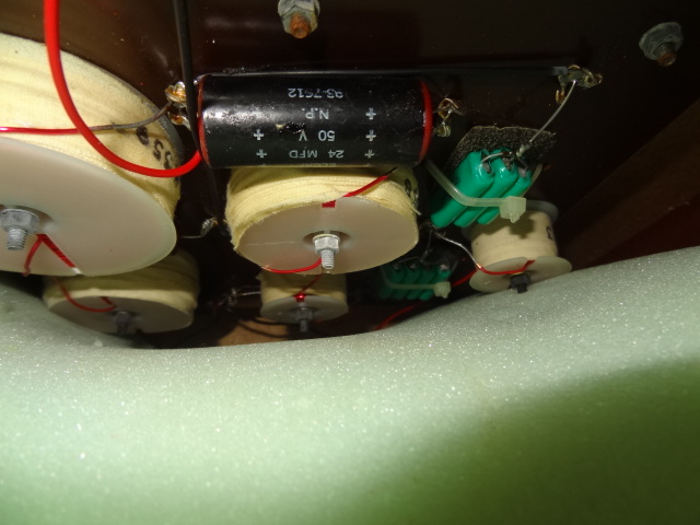

Bon je viens de vérifier ma paire "désappairée",
Elles ont le meme filtre (pas de PCB) Seule différence à priori, le 24microF est constitué de 2 condos en // sur la première (un rouge et un noir).
Oui aucun souci, on pourra echanger par MP si tu as besoin.
