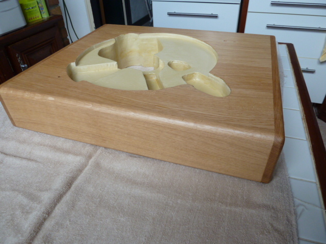

Au début du fil, je parle de trois platines, comme tout arrive un jour la troisième sera terminée et installé sauf problème lundi, pareille à la mienne elle se distinguera par un socle où Kamel, son propriétaire, voulait garder l'aspect bois, c'est lui qui c'est occupé de le vernir.
Le voilà prêt à recevoir la platine, j'espère qu'il plaira à Pédro.
Pascal.

À Pedro je ne sais pas, mais ma future L78 aura CE socle Pascal !
