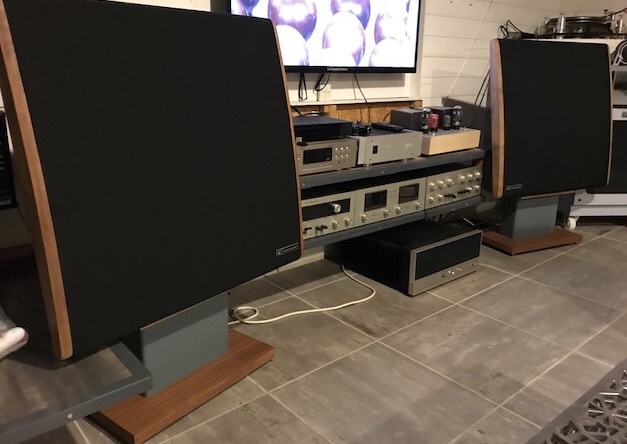

Sûrement ma dernière contribution, sniff....
Je tenais à finir les DQ10 avant la fermeture définitive du forum.
Je suis allé chercher mon tissus cette AM et je viens de terminer les caches.
C'est quand même plus joli ainsi.

Il est beau ton tissu, qu'as tu pris ?

Un Lycra trouvé dans un magasin de tissus à 2€ le m2 et qui se pose super bien tout en étant assez fin.

C'est superbe! tout est beau! Une question le lycra est transparent au son spécialement conçu ou pas. Est-ce que tu as trouvé une différence avec et sans cache.

Non, aucune différence. D'ailleurs, même l'aspect et l'épaisseur sont très proche du tissus acoustique que j'ai acheté 10 fois plus cher!
