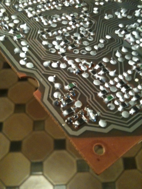

Voila ! j'ai décider de m'attaque a mon CD 104 !
Que pensez vous des c'est soudures ? On dirait qu'elles ne sont pas d'origine!!
Faut t'il les refaire ?
Merci
xavier

Salut Xavier.
Certainement une réparation sur cet IC (MC14..) ou une reprise en cour de fabrication . . . . . pour moi c'est bon ! ! ! :yes!:

Merci Yves ! ok
J'ais refait les griplets en début d'aprem ! je vais la tester ..

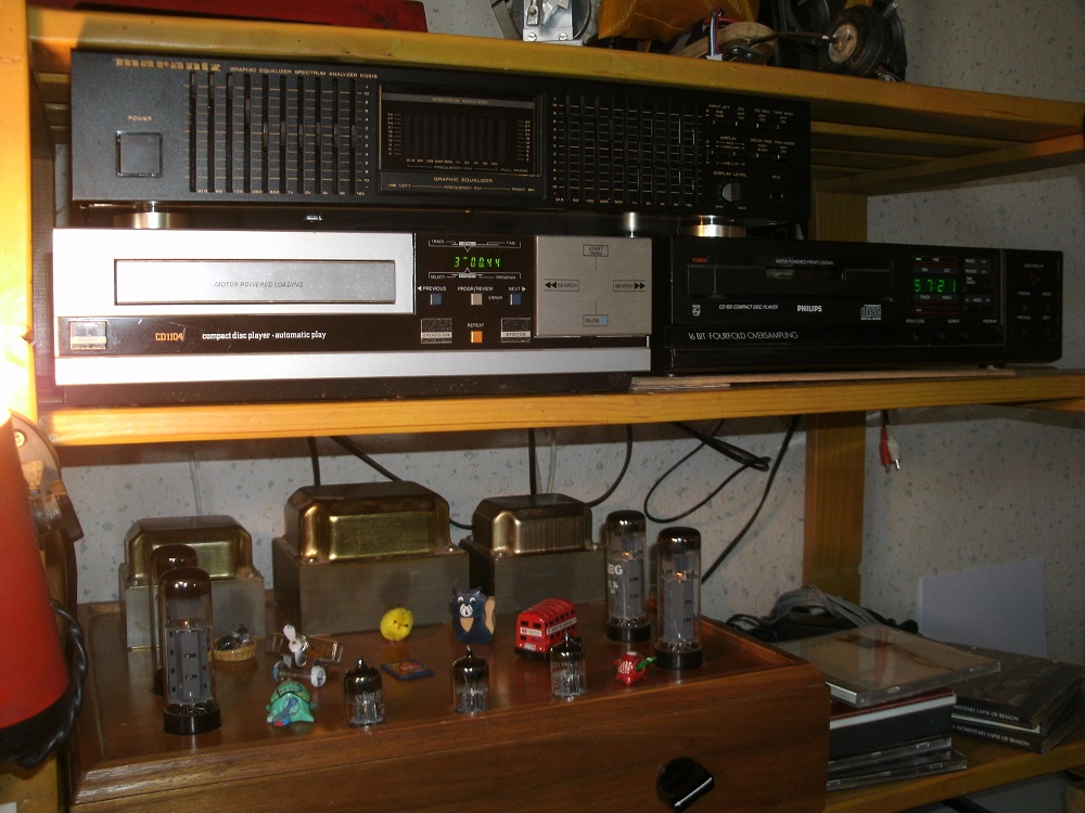

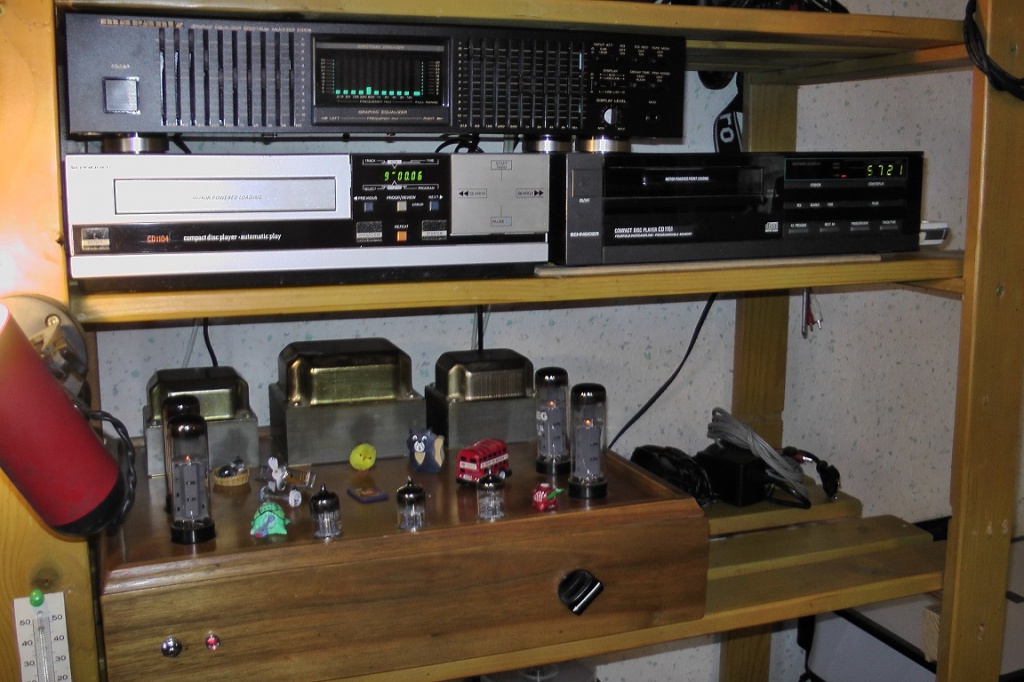

Voici donc mon système:
-Schneider Cd 1104 clone Philips 104
-Schneider Cd 1151 clone Philips 151
-Egalisateur Marantz eq515 (utilisé surtout en sélecteur d'entrées, esthétique du spectre)
-Ampli Lampe Watt EL34
-Enceintes Perso Audax 300mm Medium tweeter Davis

Apres quelques jours de test et comparaison entre la vieille 14bits et presque toute aussi vieille 16bits récemment reçue (en parfait état )voir photo au dessus.
