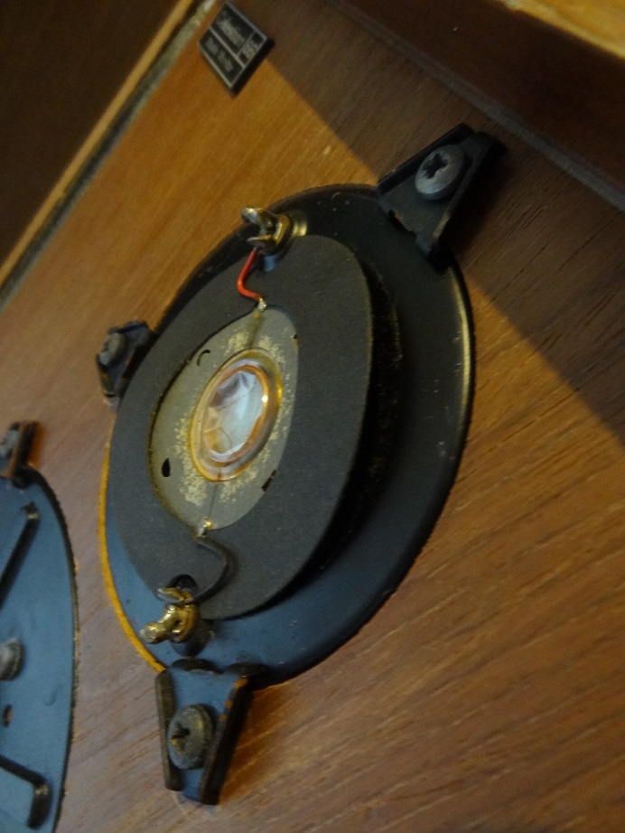

Je viens à mon tour d'acquérir une paire de D66 SM- série 1, (de celles avec filtres cablés en l'air, mais façade plaquée bois, et pas noire).
Bon il va y avoir du boulot, et c'est un euphémisme!
Un HF2000 mort (diaphragme détruit, bobine coupée), l'autre HF2000 en voie de décollement complet des différentes couches, mais qui fonctionne, donc il devrait après quelques soins pouvoir reprendre du service.
H2000 mal en point
H2000 mal en point
HF2000 décollé
HF2000 décollé
1 MD 500 totalement muet, l'autre dont le dome décollé est tombé,dans la grille de protection (bon ca devrait pas être trop méchant), mais qui par ailleurs grésille. Sans doute la bobine qui commence à se désolidariser...
MD 500- dome décollé
Et j'en passe pour l'instant...( et oui, c'est pas tout)

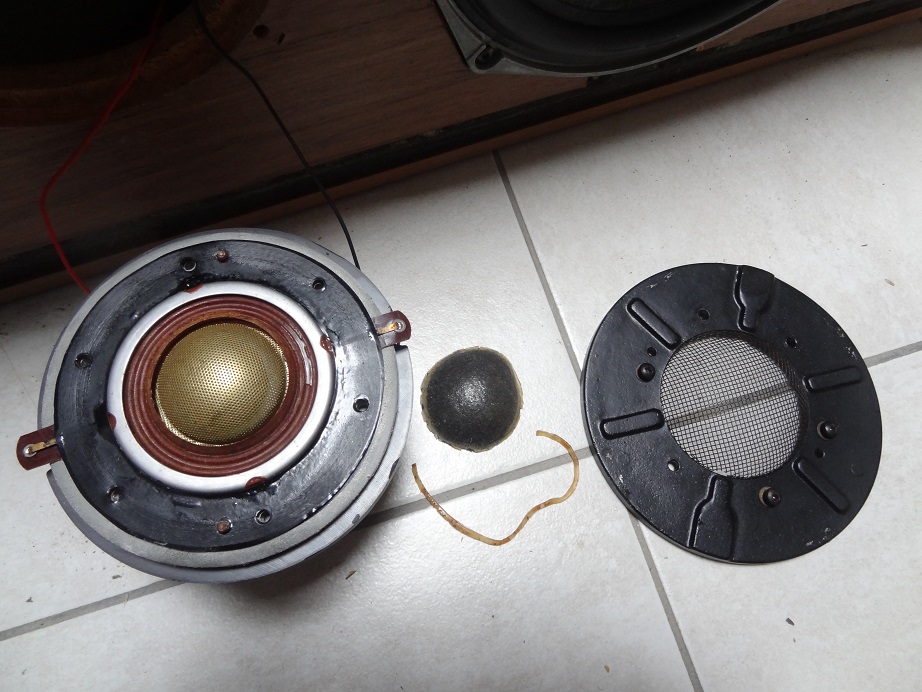

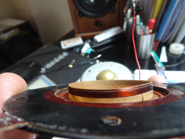

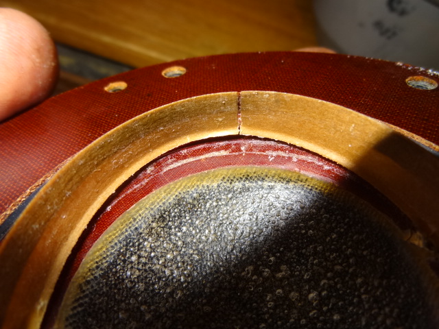

J'ai attaqué par les MD 500. Et notamment celui complètement muet.
Pas de continuité au multimètre: bobine coupée.
Le démontage n'a pas été sans mal, le support bobine détaché du spider sur plus de la moitié du périmètre, était incliné et la bobine restait prisonnière dans sa fente.
MD500- support bobine décollé
MD500- bobine coupée
Je vois 3 opérations distinctes à tenter dessus:
1- recoller le support bobine sur le spider: Comme on voit encore nettement la trace de son emplacement initial, ça aide bien pour un collage précis. Opération à priori réussie. :yes!:
2- retrouver la continuité, la coupure du fil bobine étant juste à la sortie, en mettant un petit point de soudure qui rejoigne les 2 bouts du fils revenus presque à touche-touche. :genial: Yes, continuité et 6,2 ohm de résistance. Rebranché pour voir : le son est revenu!!!

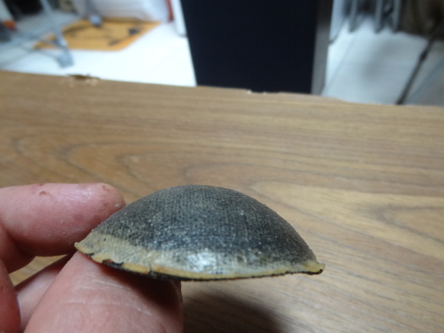

3- La colle du dome, qui commence à faiblir. Et il y a cet anneau de colle à moitié parti, qui bizarrement n'est pas du tout en contact avec le dome, comme on peut le voir sur la photo ci-dessous: Il est uniquement dans le creux de l'anneau suivant du spider...
anneau de colle sur le spider
Mais alors à quoi pouvait-il bien servir? Ou bien la bande de colle au pied du dome était-elle à l'origine très large, et s'est séparée en 2 anneaux distincts avec l'usure? Sur les votres en meilleur état, ça donne quoi à cet endroit?
Je vais retirer cet anneau à moitié parti, mais à quoi bon le remplacer... Sauf si en recollant le pied de dome qui en a un peu besoin, j'étale la couche de colle pour venir couvrir aussi ce deuxième cercle du spider ? Je me demande si ça influence la réponse du spider.
Si vous avez un avis, je suis preneur.
D'autant que sur le second MD500, je dois recoller entièrement le dome (tombé, ainsi que cet anneau de colle).

J'ai egalement (delicatement) enlevé ces anneaux
Donc tu me conseillerais de les enlever, puis de recoller la membrane le plus finement possible, et sans remettre de colle à la place de cet anneau?
Un autre détail qui me pose question, la membrane du dome semble être enduite en totalité, serait-ce de la même substance qui servait à la coller à sa base, et la même aussi que cet anneau? Ca y ressemble en tous cas.
Et comme cette colle/enduit se décolle de la membrane autour de la base, je pense enlever les parties décollées avant recollage.
Mais cet enduit est sur toute la surface, je me demande où je vais m'arrêter, et si en tirant sur les bords, tout ne va pas finir pas venir petit à petit.
D'ailleurs ce sont les 2 faces du dome qui sont entièrement enduites ainsi.
Je parlais de latex dans mon premier post, mais ca pourrait pas aussi être un traitement de membrane au silicone?
Dans le doute, je me contenterai d'enlever les parties effritées sur le pourtour, et de recoller avec un minimum de colle à bois
