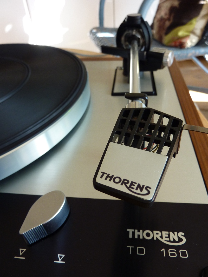

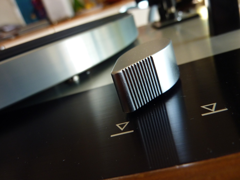

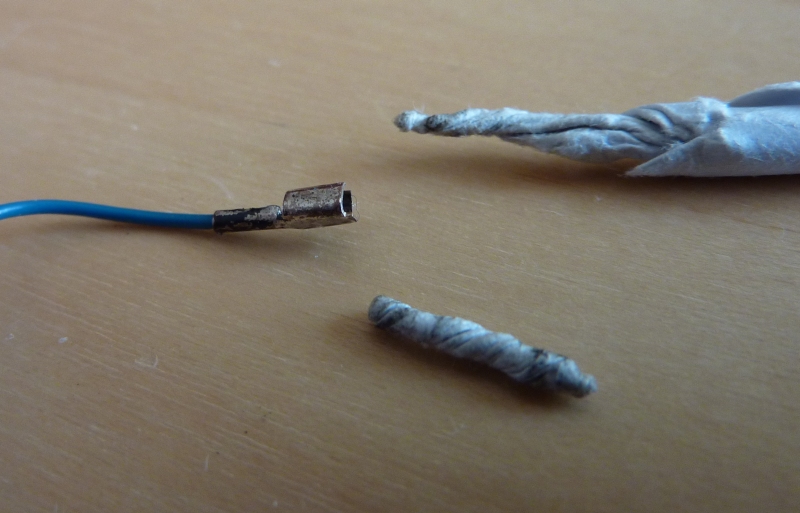

J'ai encore fait une grosse bêtise : ....j'ai sauvé (ndlr : "ramené à la maison...") une platine de plus !
C'est une petite TD160 récupérée il y a quelques jours seulement, sachant que j'ai également à la maison une TD166 (ma première platine) et une TD145 qui tourne tous les jours.
Cette nouvelle Thorens ira très vite jouer de la musique dans une autre maison : je suis en train de ré-équiper tout le quartier à moindre frais
En effet, je trouve ces Thorens très faciles à vivre pour des "néo-vintageux" peu attirés par la haute technologie ou par des réglages un peu trop "sioux".
J'ai pu remettre correctement en route celle-ci en moins de 2 heures. Elle était déjà en état de fonctionnement mais l'entretien minimum avait été oublié !
La liste des tâches effectuées :
- Un bon nettoyage des surfaces extérieures avec les classiques de la ménagère expérimentée : coton-tiges, chiffon, brosse à dent, alcool, produit vaisselle, etc...
- Démontage du porte cellule et cellule (Empire 90EE/X) pour remplacer par une neuve (AT95, j'en ai quelques unes en stock pour ce genre d'opération de remise en route, histoire de ne pas labourer le prochain vinyle...).
- Nettoyage de la poulie.
- Remplacement de la courroie.
- Nettoyage du palier, de l'axe avec vérification des marques éventuelles (ici RAS). On fait les niveaux d'huile...
- Test de rotation / changement 33T-45T : l'important étant le silence et la stabilité !
- Réglage du bras et de la cellule au protractor : une étape indispensable avant de poser le moindre disque (enfin juste celui pour réglage)...le lève bras fonctionne doucement. C'est bon !
- Contrôle des câbles et connecteurs
En bien...c'est parti pour la musique !
Quelques vinyles plus tard, en 33T et 45T, tout fonctionne correctement.
et en plus elle n'est pas moche...
Ma conclusion après cette après-midi de saine occupation :
- Une TD160, ce n'est pas une bête de course mais c'est tellement simple à faire tourner et à entretenir que ce serait vraiment dommage de la laisser dans une cave ou de la voir partir à la benne !
- Modèle où il n'y a pas d'arrêt ni de retour automatique, contrairement à la TD145...Donc encore moins de problèmes mécaniques.
- Esthétique très correcte pour un WAF bien coté !
- Réglages à la porté de tous...moi j'y arrive alors...
Sur celle-ci, il manque le capot et je n'ai pas fait la révision interne (huile moteur et contrôle des connectiques)...mais tant que ça tourne rond, je préfère passer du temps à écouter de la musique !
Bref, j'ai passé une bonne après-midi et je sais qu'elle tournera encore un bon moment pour le plaisir du frangin ou de la voisine !
