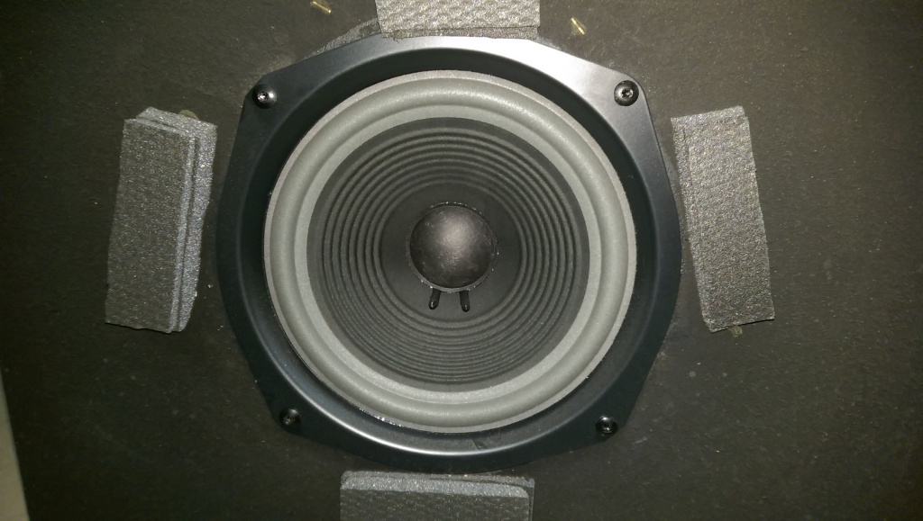

En effet, il y a un certain temps déjà j'ai pu faire l’acquisition pour une demi bouchée de pain d'une Dahlquist DQ-10 en état correct mais avec un grave qui n'est pas d'origine.
Depuis je me suis mis en tête de l'utiliser comme modèle pour en fabriquer une paire.
j'ai donc acquis une paire de grave en bon état mais dont les suspensions doivent être remplacées ( pas compliqué )du modèle suivant :
J'ai les paires de médiums Philips et de ceux a dôme, me manque les aigus et les piezos ( pour ces derniers ça me semble assez simple).
Dupliquer les filtres ne doit pas être insurmontable et quant aux ébénisteries assez basiques je me demande si, tant qu'a symétriser,je ne construirais pas les caissons en miroir ?
Pensez-vous ce projet réaliste ou est-ce que je m'embarque dans une réalisation impossible ?
D'avance merci pour vos avis et conseils :jap:

si tu as du temps , rien ne me parait insurmontable dans ce projet .
... meme si tu pars avec une paire de boomer Advent(?) qui n'est pas vraiment le bon . :ange:

Merci pour ta réponse dominic :jap: ,
les boomers sont bien des Advent et c'est suite a ton intervention concernant une paire de DQ-10 présentée ici-même par chrisdahl
https://www.audiovintage.fr/leforum/vie ... &start=240 et a propos de laquelle tu spécifiais a propos des boomers:
"Je me demande si un montage de ce type n'etait pas proposé par Regnar assurant la continuité de Dahlquist. Donc , a priori , c'est une solution de remplacement qui tient la route ."
que je me suis procuré cette paire a très très bon prix car les originaux avec l'entourage de "masonite" ne courent pas les rues et ne sont pas donnés.
Si finalement je fais fausse route autant que je n’investisse pas a perte pour une paire de pseudo DQ-10 qui auront un rendu très éloigné des originales.
Et en ce qui concerne la symétrisation des caissons des boomers ?

Oui ,pour les boomers, je pense que ca valait le coup d'etre tenté .
La symetrisation des caissons ,en effet pourquoi pas , çe serait plus logique .

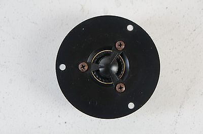

Est-ce que l'un d'entre vous pourrait me confirmer (ou infirmer) que le tweeter des DQ-10 serait celui-ci ?
MB HTL-1913 4 Ohm.jpg (12.37 Kio) Vu 7282 fois
Dont la référence est MB HTL-1913 4 Ohm.
Apparemment, mais sur un support elliptique, ce serait celui des Dual 142, 144 entre autre...
Suis-je complètement dans l'erreur ou cela vous parait plausible ? :gne:

Oui, il n' y a pas de référence sur ceux montés
sur les Dahlquist, les miennes en tout cas, mais ce sont bien ceux la
en 4 ohms.
Les HP embarqués sont plutôt "modestes", apparemment, mais résultat ne l' est pas.
Il sort de l' ordinaire. La mise au point fait beaucoup.
Christophe

Merci pour ta confirmation Christophe :jap:
Sur la mienne non plus je n'ai aucune référence...mais l'aspect et l’impédance colle.
Y'a plus qu'a... :genial:

Hello,
Pour info, les deux hp d'aiguës d'origine sont des MB Quart/Peerless (Allemagne). Donc la piste semble bonne.
Bernard
