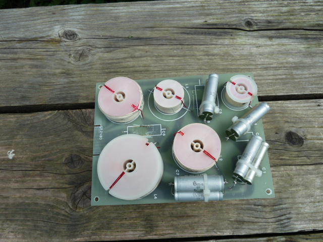

Il y a quelques temps j'avais eu l'occasion d'écouter les enceintes Ditton 66 de Pedro qui m'avaient bien plu.
J'ai pu acquérir celles de Quadro récemment. je savais que les résultats sonores obtenus par Pedro étaient dus en grande partie au changement des filtres. A l'écoute chez Quadro, le résultat n'était pas brillant par rapport à ce que j'avais entendu chez Pedro, mais il était la et disait que c'était comme cela que sonnaient les siennes quand il les as eues, donc en route, l'affaire est faite.
Ces enceintes, je ne pourrai pas les utiliser tout de suite, à cause du manque de place, mais je me suis attaqué tout de suite aux filtres car j'aimerai quelles soient prêtes pour le 11/07.
L'objectif à terme est d'avoir un filtre extérieur que je placerai sous les enceintes car je les aimerai un peu surélevées, mais par manque de temps et pour simplifier ils resterons à l’intérieur dans un premier temps.
Dans l'attente des Pio, j'ai commencé à changer les condensateurs de médium et d'aigus.
Ici le filtre d'origine.
les mêmes modifiés.
Maintenant j'attends le facteur.
Pascal.

Au sujet des HF2000, il y a peu de chance que les problemes viennent des condensateurs,
vu que les tweeters sont filtrés par des MKP qui tiennent tres bien dans le temps,
contrairement aux electrolytiques des mediums/boomers.
