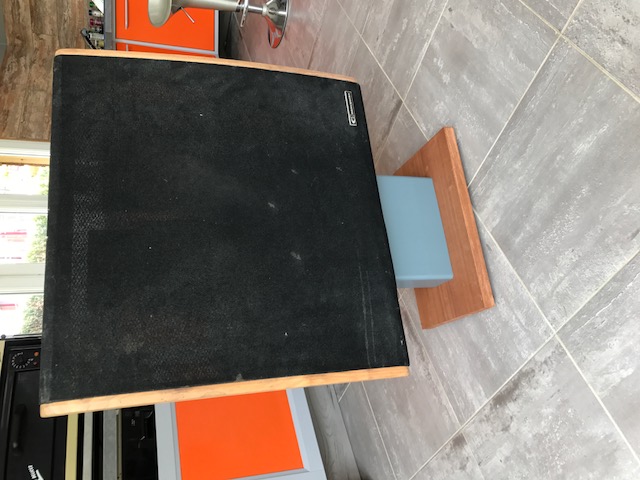

Je viens de terminer les pieds pour mes DQ10 (DIY évidemment ;-) )
Base: contre-plaqué ép. 30 avec plaquage bois
Plaque supérieure: contre-plaqué ep.19
Partie intermédiaire: profilé acier 300x100 ép.8
Fixation "en sandwich" par 2 Tiges filetée M10
Découplage par 4 billes acier diamètre 20
Poids: 11kg piece avec possibilité de les remplir de sable.
C'est très stable

Excellent ! Les billes sont collées ?

Non, ce sont des billes utilisées en métrologie dans ma boite. En fait, le plat et le filetage sont réalisés en electro-érosion. Top mais il faut presque que je me prostitue pour en récupérer;-)

Tu peux autrement utiliser des écrous à frapper. Une fois en place, tu poses une bille qui ira se loger partiellement dans le pas de vis, et cela fera je pense aussi bien office de découplage que tes billes de métrologie !

Oui, mais c'est moins classse ;-)

Beau travail ! :mossieurpropre:
J'espère que tu n'auras pas de vibrations, ce qui t'obligerais à remplir l'embase de sable, ce que tu as d'ailleurs prévu. Dans ce cas: bonjour le poids.

Beau boulot,
les miens seront faits cet été je pense. je suis pressé de tout mettre en place.

J'en ai profité pour les rebrancher sur le Bose 1801 qui avait déjà fait forte impression lors de notre comparatif "gros bras". Et bien, une nouvelle fois, je suis bluffé. Sans aucun doute la meilleure association de tout ce que j'ai pu essayer sur les DQ10 (et on en a essayé beaucoup ;-) )
Je pense que l'apport des nouveaux pieds est loin d'être négligeable.
On gagne en précision et dans le registre grave. C'est un régal.
