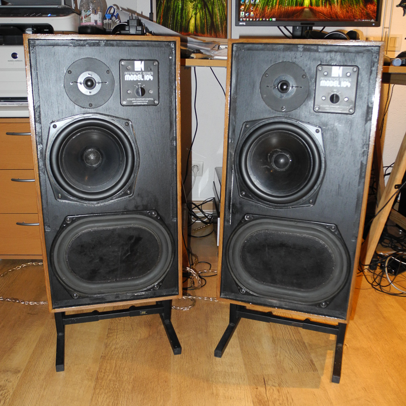

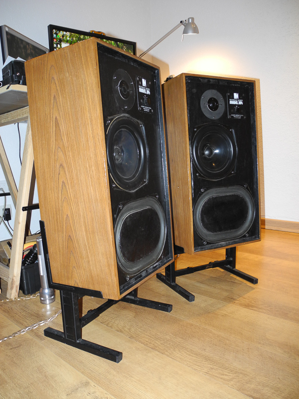

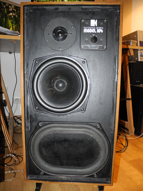

Re: Kef 104
Bonsoir à tous,
Je n'ai pas encore pris le temps de vous présenté ma paire de KEF 104.
Elles ne sont pas aussi nickel que celles de fred19 (elles sont neuves les siennes !!!) .
Les caisses sont dans un état correct avec quelques coups mais rien de bien méchant, la face a été peinte en noir par l'ancien propriétaire.
Le revêtement sur un des B200 s'écaille un peu. Je ne sais pas quelle incidence ça peu avoir à long terme, mais ça ne semble pour l'instant pas influer sur la qualité sonore.
Je dois m'occuper des filtres, ils ont certainement besoin d'un petit nettoyage, un des selecteur "acoustic contour control" a un faux contact sans incidence en position neutre. Il manque également une vis de fixation de la carte du filtre sur une des enceintes (le trou a été bouché hermétiquement par l'ancien propriétaire).
Je pense également en changer les chimiques histoire de rafraichir un peu tout ça. Par commodité, je suis bien tenté par le kit de falcon acoustics.
Pouvez-vous me confirmer que c'est adaptable sur les crossovers des KEF 104 ?
Une commande chez eux me permettrait également de commander du tissus pour leur refaire des grilles sympas, d'autant plus que j'ai récupérer des petits logo KEF sur des grilles HS.
En l'état, branchées sur mon Akai AM-2400 elles fonctionnent bien (il faut que je remette en service un Sony TA-3650 pour essayer), les médiums et aigus sont d'une clarté et précision déconcertante
(en tout cas à mon niveau ^^).
Pour ce qui est des basses, j'ai quelques problèmes de résonances à régler dans ma pièce d'écoute, je me garderai bien de donner mon avis pour l'instant... j'ai des creux et des bosses dans le bas du spectre.
