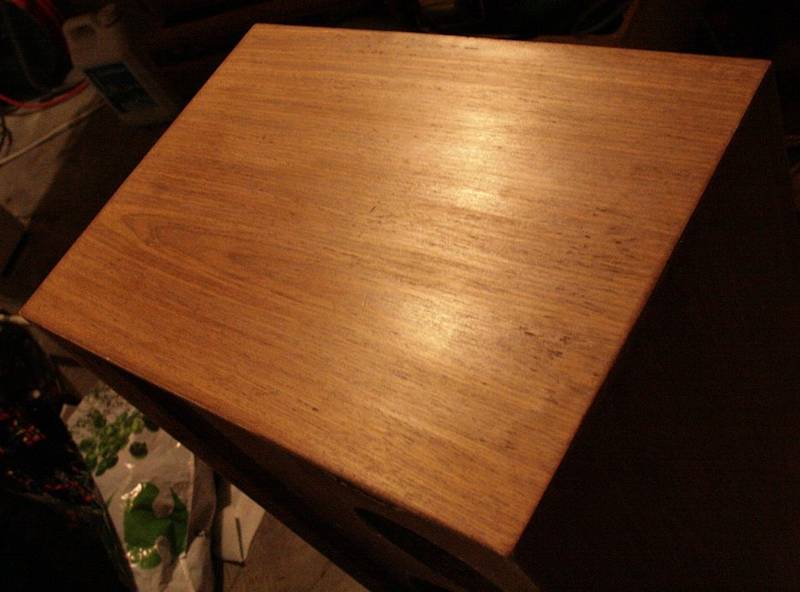

J'ai avancé un peu aujourd'hui.
Après de nombreuses heures à retirer les restes de peintures blanches infiltrées dans les interstices, ceci à l'aide d'une aiguille, je me suis décidé à passer à l'étape suivante.
Par sur toutes les faces et pas sur n'importe lesquels. Sur celles où la finition était presque parfaite. Un dernier ponçage fin et application au torchon d'une teinte bois chêne clair 3V3 (alcool).
Le résultat est très sympa. La teinte s'applique facilement, la couleur reste bien homogène et couvre bien la misère. après séchage on a même un très léger aspect verni pas vilain du tout.
Je suis content du résultat. Bon c'est certain ce que j'ai trouvé sous la peinture n'est pas des plus parfait mais je pense qu'au final, le résultat fera illusion et me contentera tout à fait.

valere a écrit : Par sur toutes les faces et pas sur n'importe lesquels. Sur celles où la finition était presque parfaite. Un dernier ponçage fin et application au torchon d'une teinte bois chêne clair 3V3 (alcool).
Je crois qu'on dit V33 :mrgreen:
