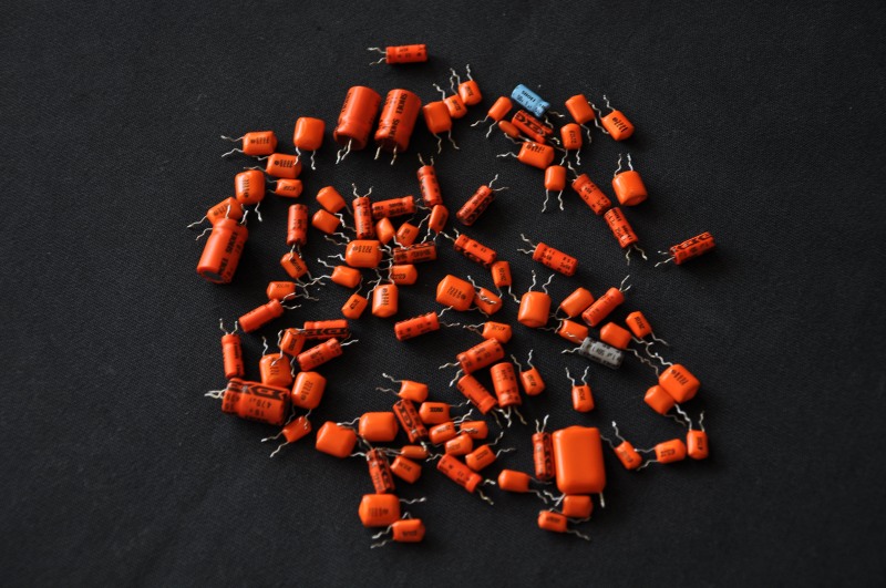

Et pour 20tajk7 une ptite photo des condensateurs changés...
Effectivement il y en a beaucoup avec des valeurs pas évidentes à trouver mais en associant 2 valeurs différentes ensemble on y arrive. Et tel qu'il est là tout fonctionne parfaitement..
J'ai juste un peu galéré à ce que les contacts des relais pour le dolby C externe se fassent correctement. Il était resté stocké très longtemps sans servir.
Les condensateurs changés ..
