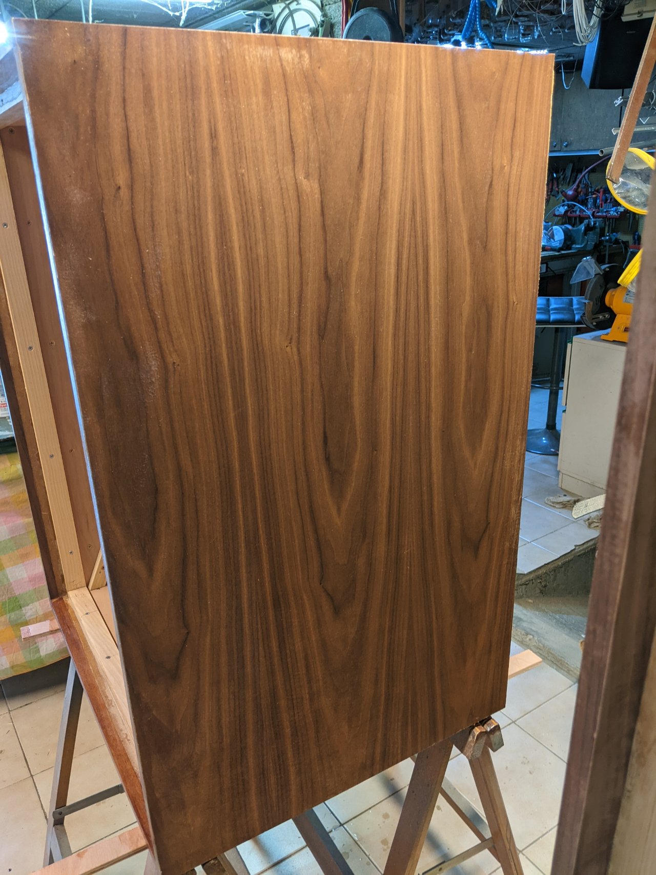

Ça avance gentiment. On peaufine et on finalise le vernissage du plaquage avant de mettre le blaxon. Ce sera plus facile d'enlever les tâches sur le vernis que sur le plaquage qui est très fin. On en est à 3 couches et on va en mettre au moins encore une.

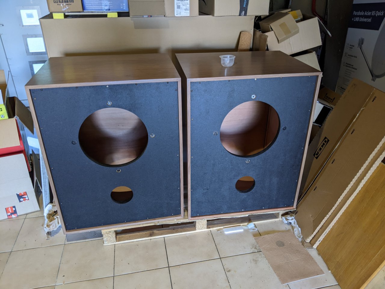

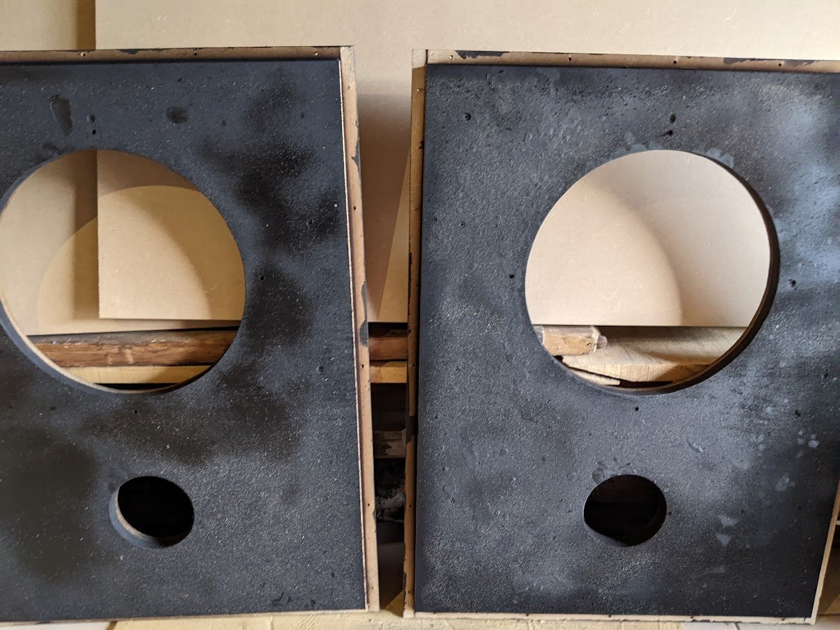

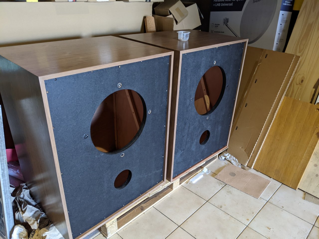

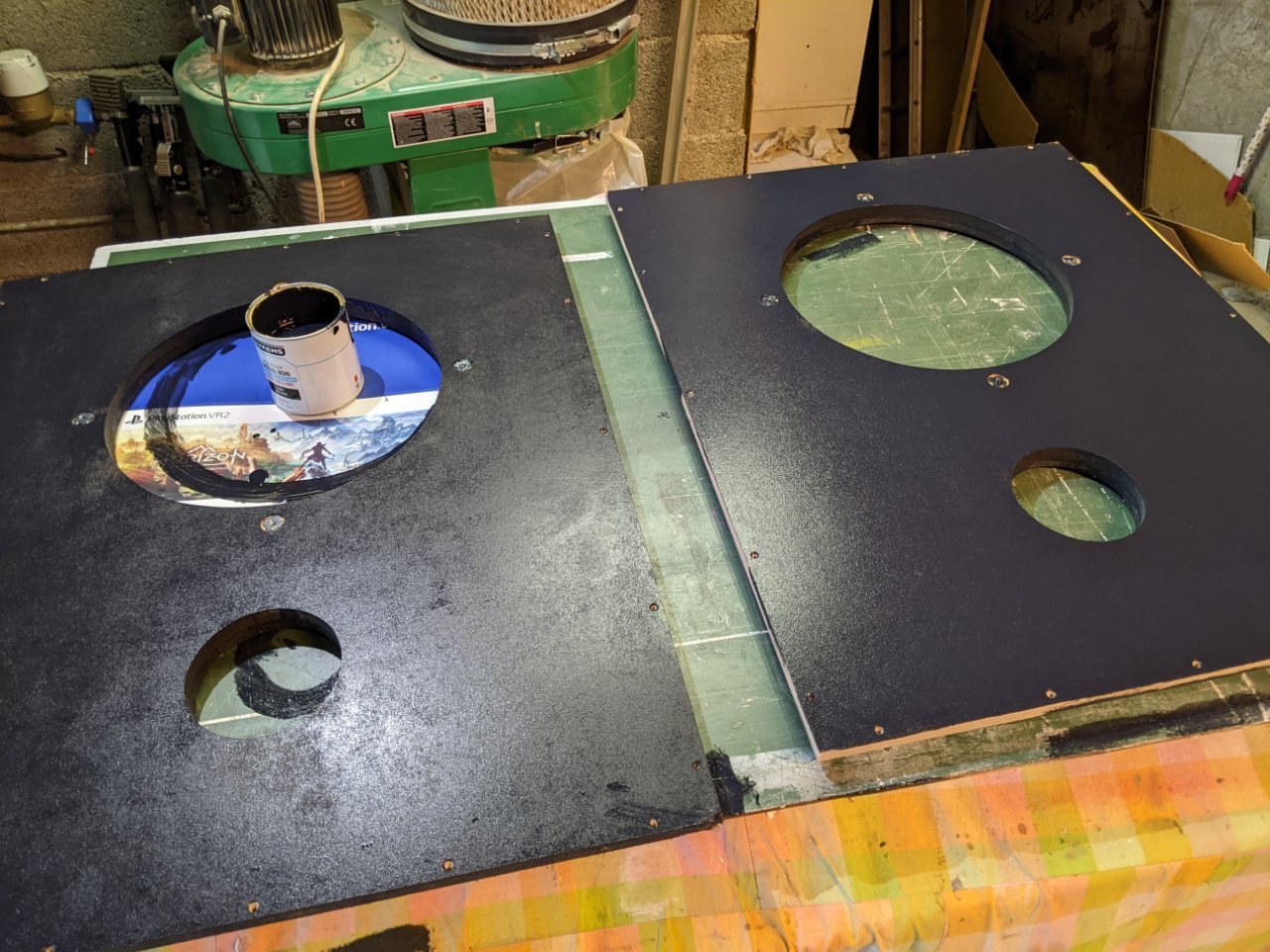

On continue avec le goudronnage au blackson ... Bon, j'ai commandé en premier des bombes, mais ... C'était plus de la peinture au goudron qu'une vrai pâte ...
Puis, j'ai commandé du blackson pâteux que l'on doit étaler au pinceau ou à la spatule. Nous avons la première couche hier ... Si la météo le permet, nous ferons la deuxième ce soir ...
Et du coup, hier, nous avons fixé le tissu sur les caches poussière. Nous y sommes presque ...

À propos de couche, et bien que vous en teniez une sévère, je pense que la 2eme sera suffisante.
Allez, vous arrivez au bout ! Il ne te manquera plus qu'asphalter les murs de ton salon. Tu verras, c'est d'un goût...
