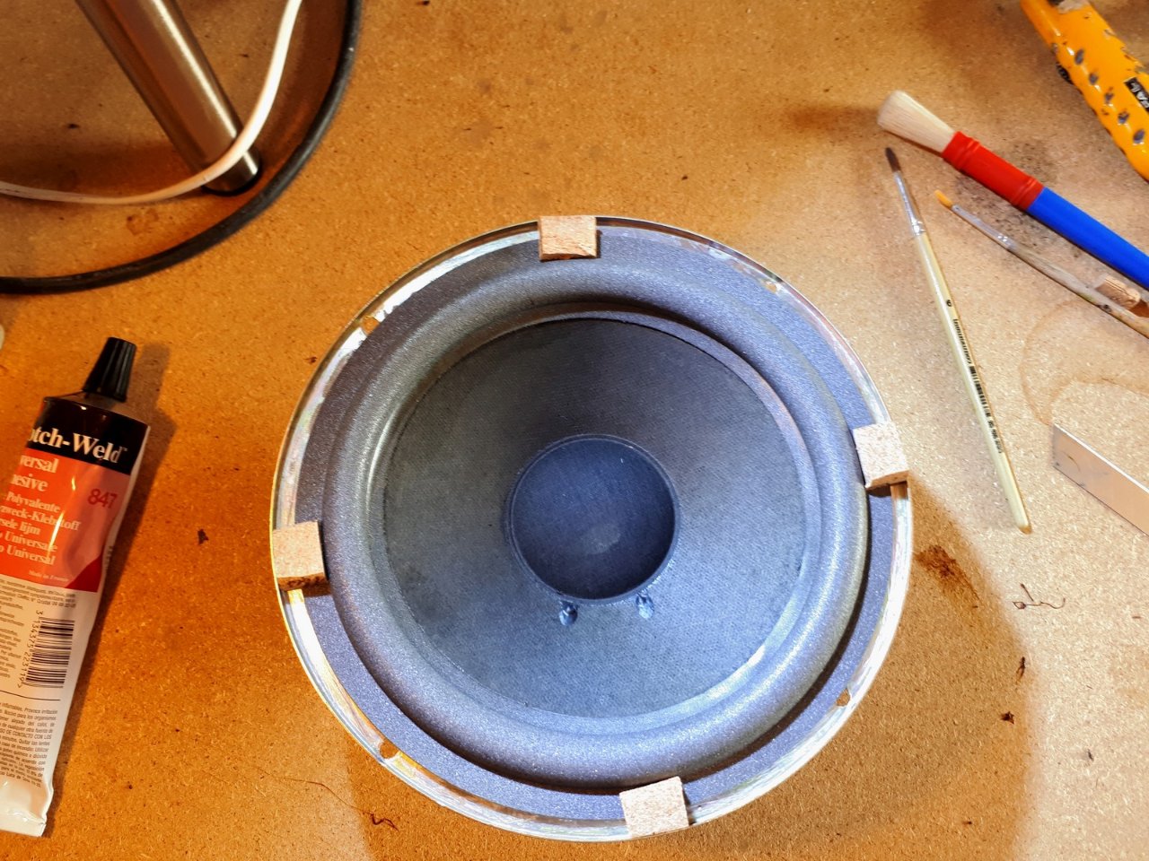

Entre la colle vinylique (colle à bois) qui ne colle pas bien sur le métal, la colle au néoprène dont le solvant attaque la mousse des suspensions, et les colles "spéciales" vendues très cher pour quelques ml sur les sites spécialisés, j'ai beaucoup hésité. Finalement j'ai acheté de la colle 3M nitrile référence 847. On ne la trouve pas en grande surface de bricolage car c'est une colle professionnelle. Elle ne coûte pas très cher, même si on doit payer autant de frais de port que le prix du tube... Après beaucoup de recherche sur le web, et en anglais, j'ai vu que cette colle était utilisée pour la fabrication de HP.

Donc je colle d'abord la suspension sur la membrane, et je place 4 morceaux de liège coupés dans un bouchon, pour fixer la suspension au saladier avec des pinces à linge. ça permet de vérifier le bon centrage (en appuyant sur la membrane une fois les pinces à linge en place). Ensuite je colle la membrane au saladier entre les pinces à linge (sans enlever les pinces bein sûr). Après séchage (environ 2 heures) j'enlève les pinces et je colle la suspension à l'endroit des pinces.

Et au final, aucun problème sur les 4 HP. Les suspensions sont bien fixées et les membranes bien centrées.
