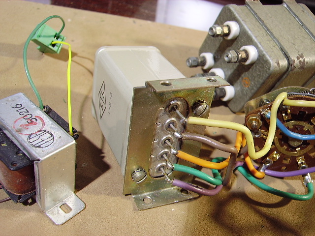

Je parlais bien d'autotransformateurs et non pas de L-Pad. J'en ai trois paires différentes.
Je me sers des plus gros pour atténuer des médiums et des petits pour les tweeters.
Je les avait présentés ici
viewtopic.php?f=88&t=37576&p=401577&hil ... ns#p401577

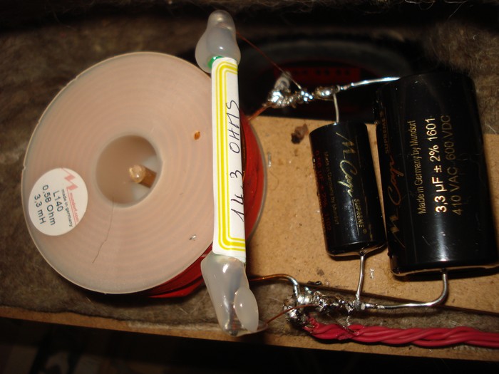

Je continu mes expérimentations et mes essais.
Je suis passé avec une résistance à 14.3 ohms avec du fil de cuivre d'un self HS.
Après plusieurs jours d'écoute, ce que j'entends pour l'instant me parait moins bon qu'avec le fil en soudure à l'argent. A mon oreille, entre la résistance en graphite et le Mundorf, le Mundorf est meilleur mais c'est subtil.
Je retrouve le côté un peu cassant du Mundorf si je me rappelle de la résistance en fil de soudure et c'est moins précis en plus.
Si je compare aujourd'hui, plus de douceur et étonnamment un peu en retrait du côté du graphite(14.3 Ohms), a comparer avec la valeur 15 ohms pour le Mundorf.
Ce que je soupçonnai ce confirme pour la soudure à l'argent et sa capacité à donner de la finesse et de la précision.

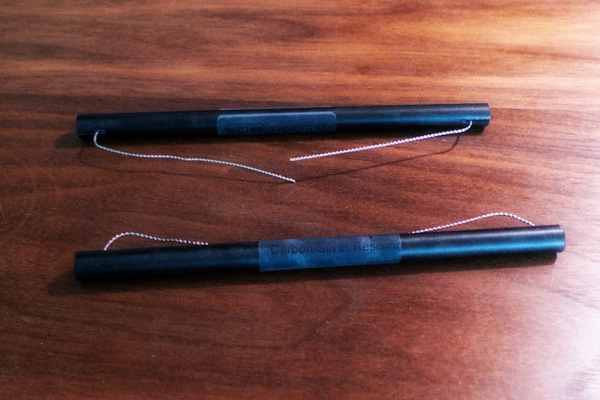

Sur le site de madotec la conception des Duelund "Version standard : élément en carbone pur et sorties filaires en argent pur. Le top des résistances pour filtre h-p."
Cela confirme mon écoute et c'est rassurant. Je ne suis pas sourd.
http://madotec.pagesperso-orange.fr/duelund.htm
Je m'atteler maintenant a réaliser une résistance en soit en fil de soudure à l'argent (10 % ou +), dans un premier temps soit en fil d'argent pur doublé et torsadé comme vu sur la photo ci-dessous. Mon intuition me dit que l'argent est le complément parfait du graphite et que l'un sans l'autre c'est juste "bof" pour les "résistances maison".
Je ne dis pas non plus que c'est mauvais avec du fil de cuivre, loin de là, mais maintenant que j'ai écouté autre chose...

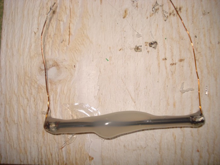

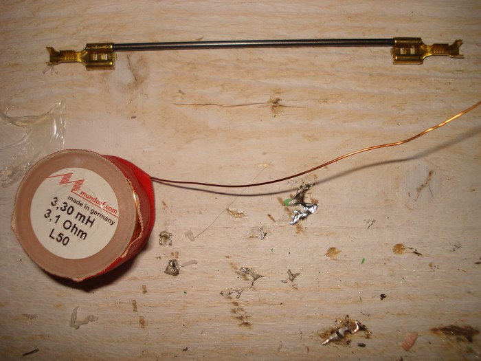

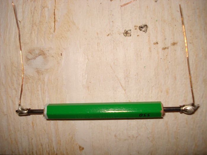

quelques essais:
quelques essais:
- un self cassé m'approvisionne... fil Ø 0.5 mm.JPG (92.02 Kio) Vu 13799 fois
- Fil en soudure à l'argent et 16.3 Ohms.JPG (104.65 Kio) Vu 13799 fois
- Fil de cuivre avec une mine Ø 2 mm et isolation au pistolet à colle.JPG (88.92 Kio) Vu 13799 fois
- 14.3 ohms avec du fil de cuivre 0.5 mm.JPG (81.93 Kio) Vu 13799 fois
