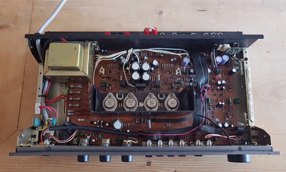

L'opération à cœur ouvert c'est bien passé.
Une quarantaine de condensateurs remplacés, mais je me suis aperçu que j'en avait omis deux ou trois. Donc une commande va repartir demain.
Concernant les 1µf je vais écouter les conseils et commander des wima (j'ai donc laissé en place les 1µf et valeurs inférieurs.
Avant:
Après:
Les condensateurs remplacés:
Cela fait environ 10 heures que le petiot fonctionne, bien. Je vais tout de même vérifier les réglages de courant de repos entre autre.
Il reste encore un peu de boulot, mais le plus gros est fait.

beau boulot :jap: , mais je pense qu'il avait déjà été recappé.
Les bleus sont les seuls qui seraient d'origine.

Merci pour ton retour HIFIPHILE.
En effet il avait déjà été recapé, c'est ce que j'indiquait en début de sujet.
Mais ne sachant pas à quelle date avait eu lieu le recapage et le stockage du matériel n'ayant pas été optimal (10 ans sans fonctionner et stockage dans un garage), j'ai préféré tout refaire afin d'être sur de repartir avec un matériel "fiable".
