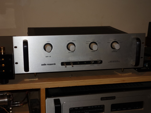

le sp est revenu hier soir (tard) et un carton de pieces avec
Donc avant d'essayer de vous expliquez ce qui a été fait dessus,une chose est sur c'est que cela marche nettement mieux (normal les 11 chimiques éteint rincés )et aussi un truc plat en ferraille qu'il ne faut pas toucher car si on touche de l'autre main une masse c'est 400 Volt en continu (dixit mon electro) et ça fait mal paraît il
bon me reste juste à démonter le dessus et le dessous pour faire quelques belles photos et attendre vos commentaires avisés.la cerise sur le gâteau c'est qu'il m'a fait une modif juste à la sortie de la rca ou je branche mon ampli pour largement atténuer le signal si l'on fait une mauvaise manip avec le muting (deux genres de capa jaunes collées l'une à l'autre) juste derrière la rca main mais à l'intérieur du sp ( je ferai une photo gros plan) tous les autres composants ayant été testés et laissés en place car dans les cordes du schéma fourni par audio research.La toute première chose qui m'a frappé est le silence et le discernement entre chaque instrument ainsi que l'élargissement et le recul du plan sonore.
Voilà en vrac mes premières impressions le tout avec des Baldwin marquage vert 1962 juste rodées.
