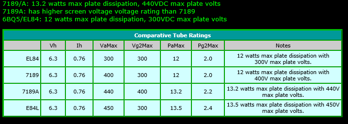

Un petit tableau récapitulatif des spécifications de ce tube &co (source: thetubeworld)
Brochage différent pour le 7189A.

Ok Jo, merci pour le recap des valeurs.
Je les avais déjà noté par ailleurs mais il vient de me venir un gros doute sur un point que je n'ai pas penser à vérifier, les brochages ! si identiques ou pas, entre les 7189A et les 6P14P-EV.
