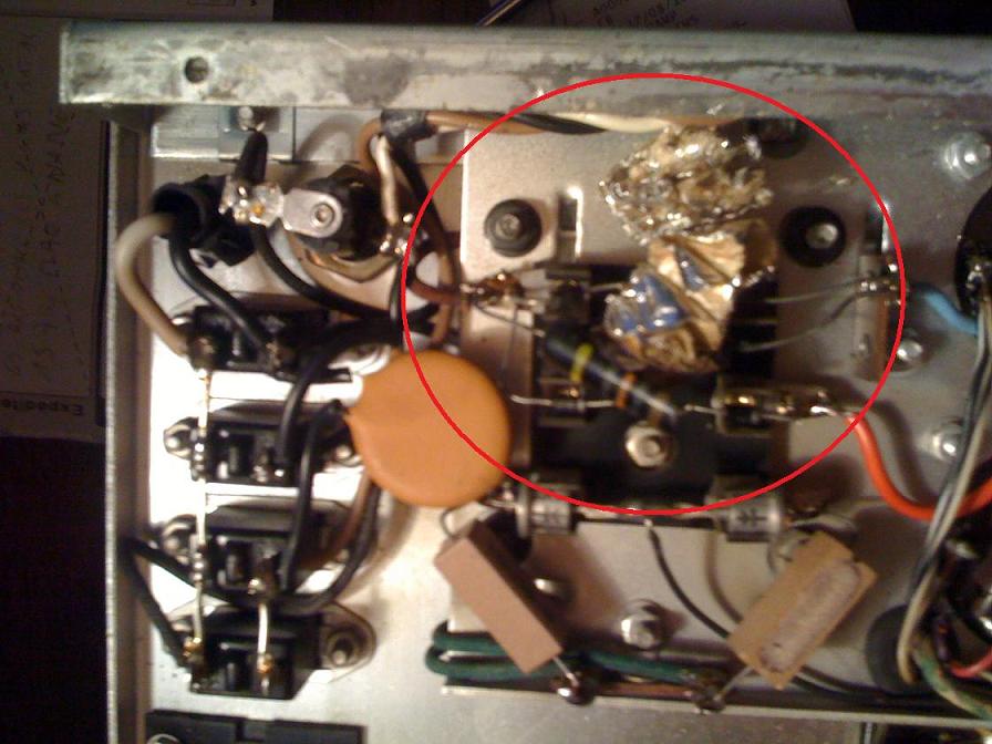

Re: Harman-Kardon Citation I Stereo Control Center
Salut Stéphane,
C'est vraiment un très bel objet,
J'ai aussi restauré le mien,en remplaçant aussi les condensateurs de liaison par des Vitamine Q papier huilé,
Il se trouve que les condensateurs bumble bee laissaient passer une composante continue,
J'ai aussi rajouté un sélecteur permettant d'optimiser l'entrée phono en fonction du type de cellule en suivant les recommandations de Bob Carver,
Après la restauration, je me suis posé pour apprécié le rendu de cet engin,
Jusqu'à ce que j'entende un boum
Je me suis précipité pour tout couper!
El là surprise, après avoir ouvert le Citation I, un condensateur a littéralement explosé,
Et tu ne seras pas surpris d'apprendre que ce condensateur est C105!!!
Comme sur le tien, sauf qu'ici il a explosé,
A bientôt.
