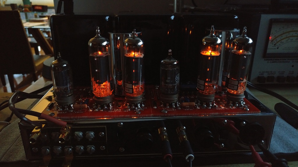

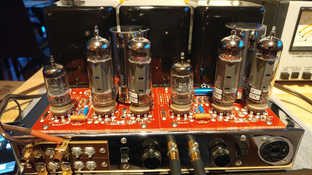

Mon dernier chapitre sur cet ampli.
Cela faisait des mois que j'essayais de regler un probleme de distorsion apres les modifications que j'avais effectue.
En desespoir de cause, j'ai demande de l'aide a Dave Gillespie, un gourou des amplis a tube sur AudioKarma.
Dave et moi avons cherche et essaye des solutions a ce probleme, en fait 2: diminuer le courant dans les tubes de puissance, et regler cette distorsion. Finalement, nous avons regler les 2 problemes en augmentant la resistance de cathode.
Pendant que j'y etais, j'ai change le doubleur de tension pour un full wave, pour faire respirer un peu mieux mon transfo d'alim.
Voila, apres plus d'un an d'essais, d'echecs, la page est tournee. L'ampli marche parfaitement.
Le voici avec sa nouvelle carte:

:hello: Bonjour Brice,
Superbe travail :mossieurpropre: et très jolies photos.
C'est vraiment un magnifique travail de rénovation, avec la satisfaction du résultats musical à l'arrivé. :mossieurpropre:
Bravo à toi. :jap:
