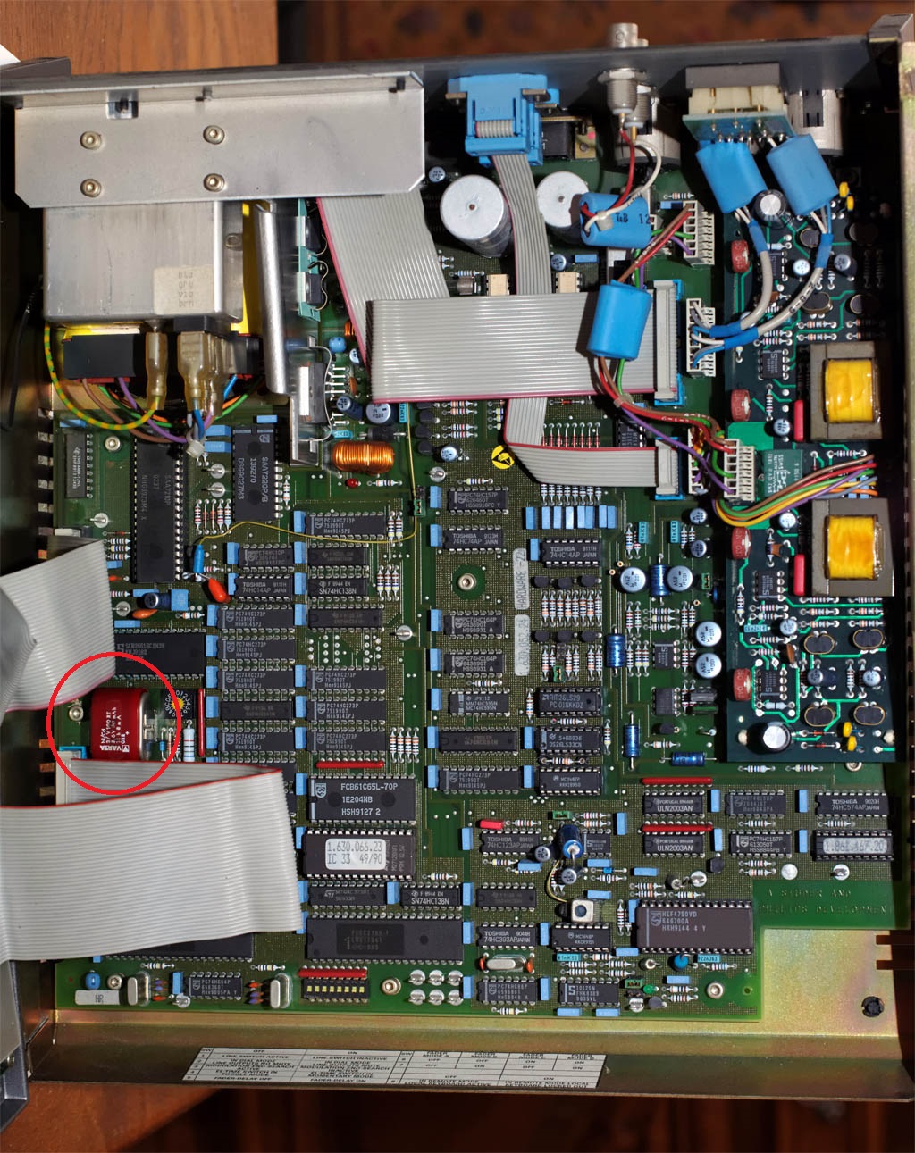

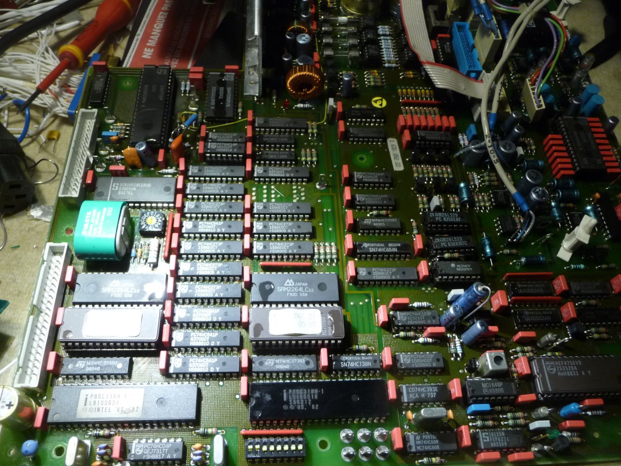

Attention à surveiller cet accu comme la peste, il peut être destructeur et mettre la machine en panne définitivement, si il est d'origine je le changerai, il a déjà fait des dégâts dans d'autres revox mais aussi sur des tuners Quad FM4, en vieillissant il coule, pollue la carte et bouffe les pistes et composants....

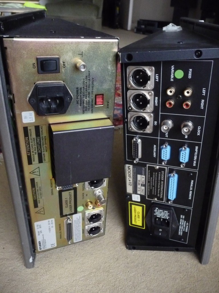

Après m'être penché sur le schéma, la batterie CadNi ne semble n'avoir aucune utilité ailleurs qu'en mode "Broadcast" où elle permet de conserver les paramètres de CUE "power off" ...Je vais la supprimer et arrêter les dégâts sur le PCB :vomi:
Après vérification, je confirme : on peut s'en passer !
Le A730 souffre par ailleurs d'un défaut majeur de conception, défaut corrigé sur la version D : le pack régulation alims dissipe les calories (surtout le 5V...) sur une équerre alu rapportée à la face arrière . Le couplage n'étant pas terrible, le système monte rapidement en température ... surtout à proximité du driver CD . Sur le D, le panneau arrière est redistribué de manière à loger un "vrai" dissipateur alu noir, très efficace .
noir : A , bichromaté : D
P1160014 (Copier).JPG (170.45 Kio) Vu 14137 fois
Pas étonnant que les condos y soient moins défraîchis par la canicule, même si le D est plus récent :cool:
Après quelques appositions des mains, incantations, manipulations osthéopathiques et acuponcturesques ... les deux tournent :-D
Ah, encore un truc : ceux de RF sont également trafiqués , voir étiquette "MODIF " :mdr2:
