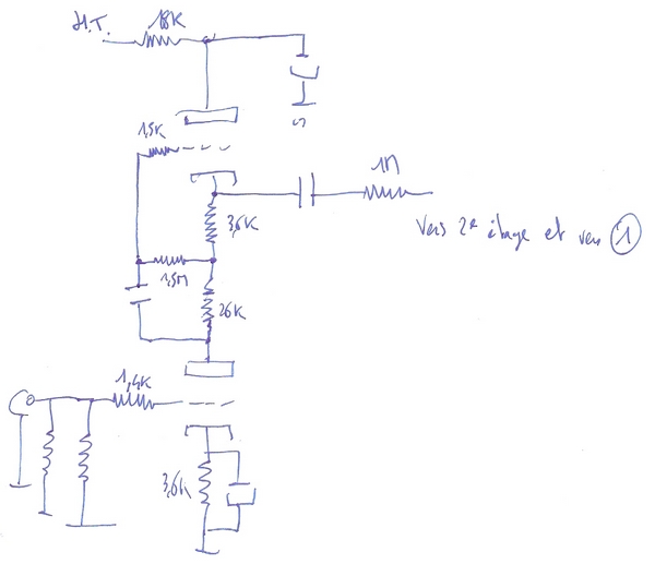

C'est très élagué, mais c'est ce qui fait la qualité du circuit SRPP...Ce circuit en apparence simple, n'est pas si évident que ça à comprendre.
La 1/2 triode d'entrée est chargée sur l'anode non pas par une résistance classique, mais par la résistance interne de la 1/2 triode supérieure.
Le signal de sortie de la 1/2 triode d'entrée attaque la grille en couplage direct (sans condensateur de liaison) de la 1/2 triode supérieure. En effet, la résistance de cathode de la 1/2 triode supérieure, est également la résistance interne de la 1/2 triode inférieure.
Le courant de repos qui parcours les deux tubes est strictement identique, leur polarisation également. Même tension d'anode, même tension grille. A noter qu'il inverse la phase, qu'il possède un grand gain, comparable à celui d'une charge d'anode classique, mais une impédance de sortie plus faible, facilitant ainsi l'attaque de l'étage suivant.
Tu peux essayer ce schéma en conservant les valeurs des corrections.
est il possible d' adapter ces corrections sur un autre préampli, par exemple celui que tu proposes , avec 2SK170 et ECC88 ou la correction
RIAA se fait en deux fois? Mais il doit falloir surement alors adapter les valeurs, pour les courbes standarts autre que la RIAA.
Non, il faudra comme tu le dis adapter d'autres valeurs. L'impédance de sortie d'un cascode est beaucoup plus élevée que celle d'un SRPP, tout comme le gain...
J'aimerais toutefois discuter avec qui veut bien, de la différence de gain entre le SRPP classique et cette sorte de SRPP modifié. Car sur le modifié, la charge d'anode est augmentée par la résistance de 26K, ce qui n'est pas négligeable...
Je me permets de redessiner plus conventionnellement le schéma du 1er étage, ceux qui sont habitués aux circuits à tubes y verront plus clair. ;)
Je n'ai jamais trop compris l'intérêt de ce montage qui ajoute du bruit de tous les côtés ... le vrai SRPP n'a que 2 résistances et je lui fais passer le MHz sans forcer sur mes OTLs :whistle:

La version Jean François et Pierre, sans les 1,5K de G1( Pierre), sans les 0,22µ et 26K, pour un SRPP "classique" ( Jean François)
