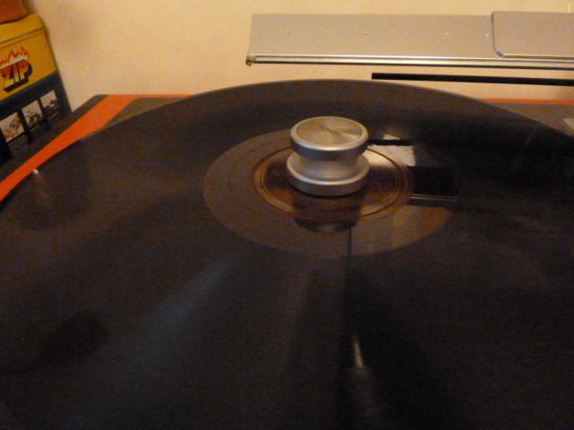

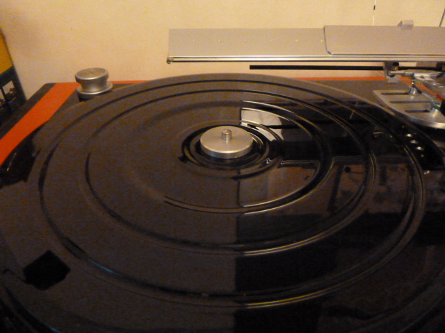

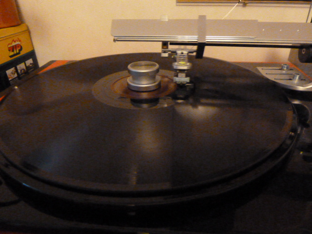

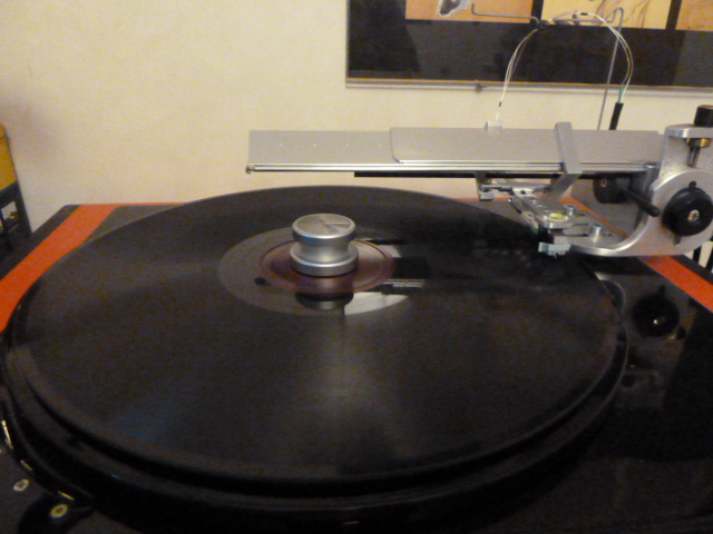

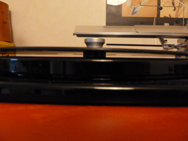

Il est des disques 78t qui sont parfois très gondolés et qui ont du mal à bien se placer sur le plateau de la platine, ils restent bloqués entre un bord et le trou du centre, ne voulant pas abîmer ce trou quand les disques sont bien centrés l'idée m'aie venue il y a longtemps de les poser sur un centreur de 45t et de laisser le reste du disque dans le vide, sur les 78t cela n’ôte rien à la qualité sonore et de toute façon dans cette situation ce n'est plus primordiale face à la nécessité de devoir lire le disque. Le seul problème pour ce procédé est la taille des palets presseurs indispensables pour faire ça, car l'étiquette centrale d'un78t est parfois très petite.
Grâce à Clément, qui m'a vendu son petit palet presseur Denon, mon problème est résolu.
On comprend bien le problème sur cette photo.
Super pour jouer cette superbe œuvre de Bernstein dirigée par lui même.
