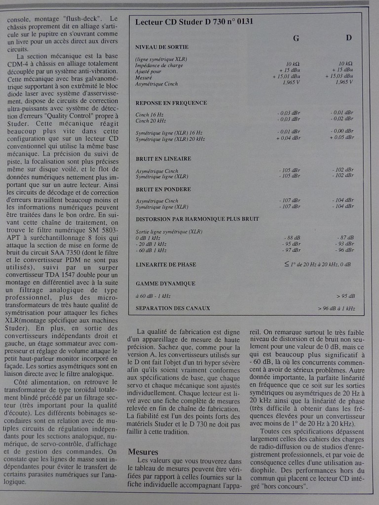

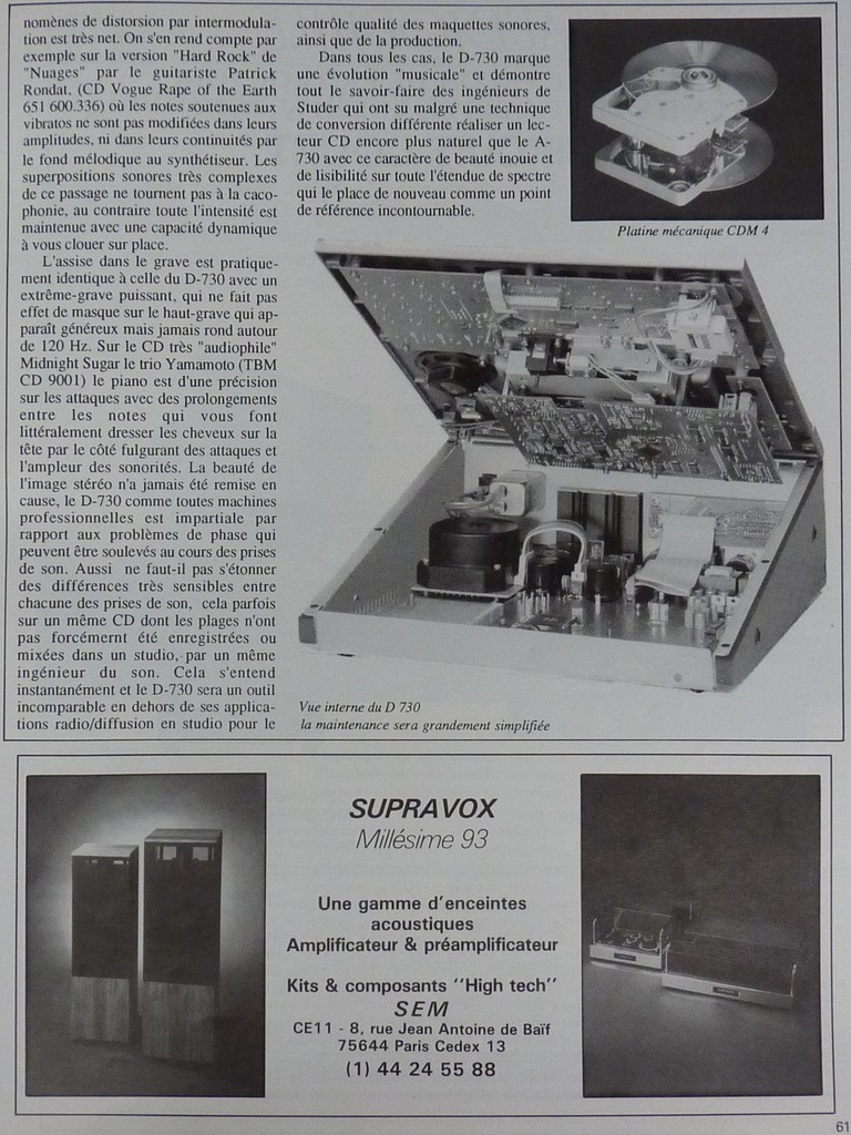

Re: Studer D730
Bonjour Sergesaul a écrit :Le banc d'essais est dans la nouvelle revue du son N°168 - Mai 93
Effectivement
